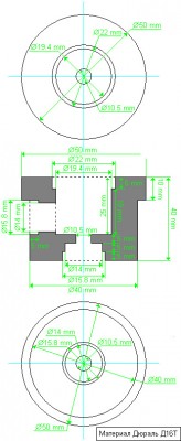

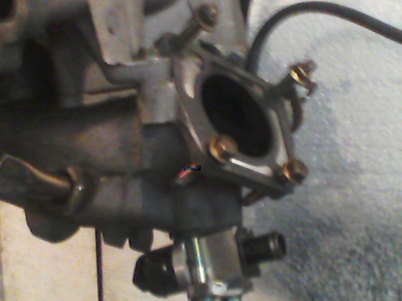

region-74,респект и уважуха тебе за подсказку :good: До HOOD я так и не достучался! Вообщем нашёл чертёжик и вот оно!!!
.jpg [ 136.9 | Просмотров: 4115 ]
Img00061.jpg [ 116.64 | Просмотров: 4150 ]
Последний раз редактировалось петрович 03 фев 2013 09:32, всего редактировалось 1 раз.
 Заголовок сообщения: Re: кто нибудь тюнил свой движок наGE | мазда (mazda) форум
02 фев 2013 19:21
Сообщений: 561
Автомобиль: mazda 626
Баллы репутации: 39
петрович
выложь чертеж раз нашел! вдруг кто еще мазду с январём подружить захочет))
region-74
03 фев 2013 09:40
Зарегистрирован: 25 окт 2012 06:01
Сообщений: 161
Откуда: г.Уфа
Автомобиль: мазда 626 GE 2.0L 115 сил???
Вариант не доделанный конечно,но плясать есть от чего!!! Зависит от того кто куда захочет поставить данную приспособу. Я буду придерживаться варианта который предоставил на фото region-74!!! Данный чертёж под клапан РХХ ваз 21203 :good: :good: :good:

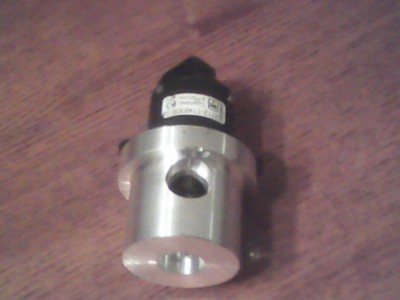

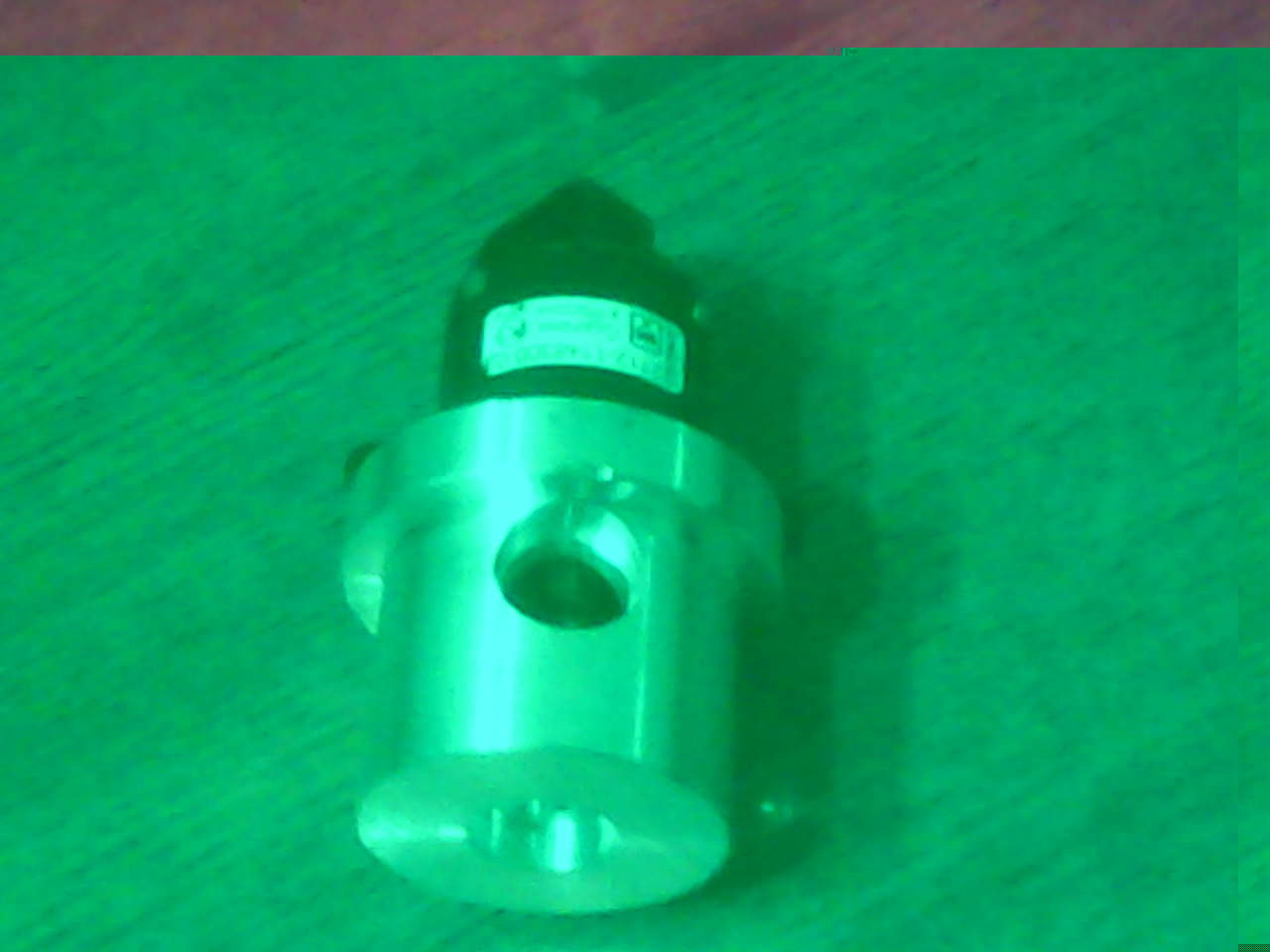

Вот ещё!
Комментарий к файлу: вариант 1
IMG0060B.jpg [ 165.91 | Просмотров: 4027 ]
IMG0061A.jpg [ 164.45 | Просмотров: 4027 ]
Комментарий к файлу: вариант 2

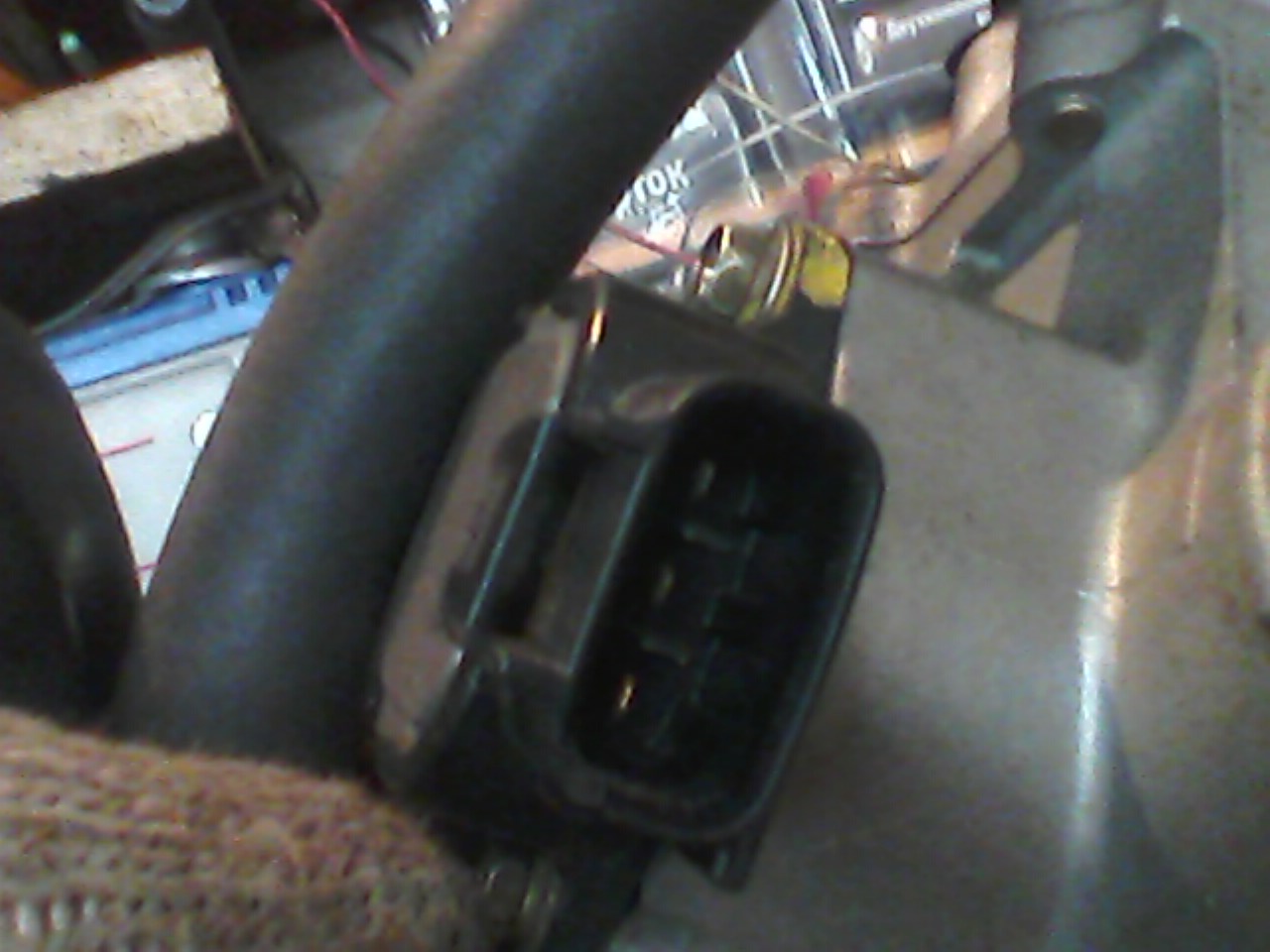

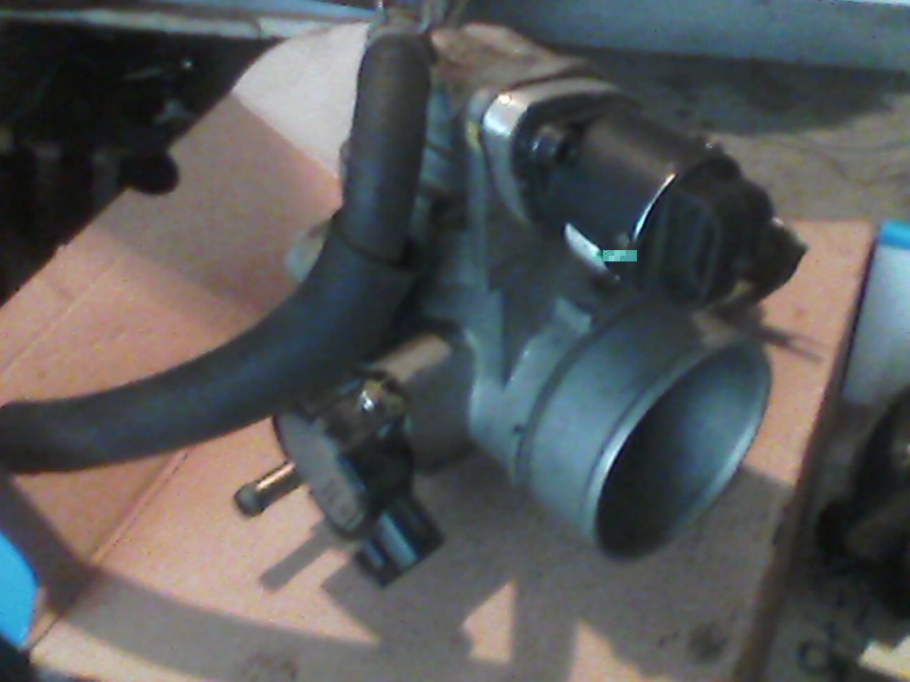

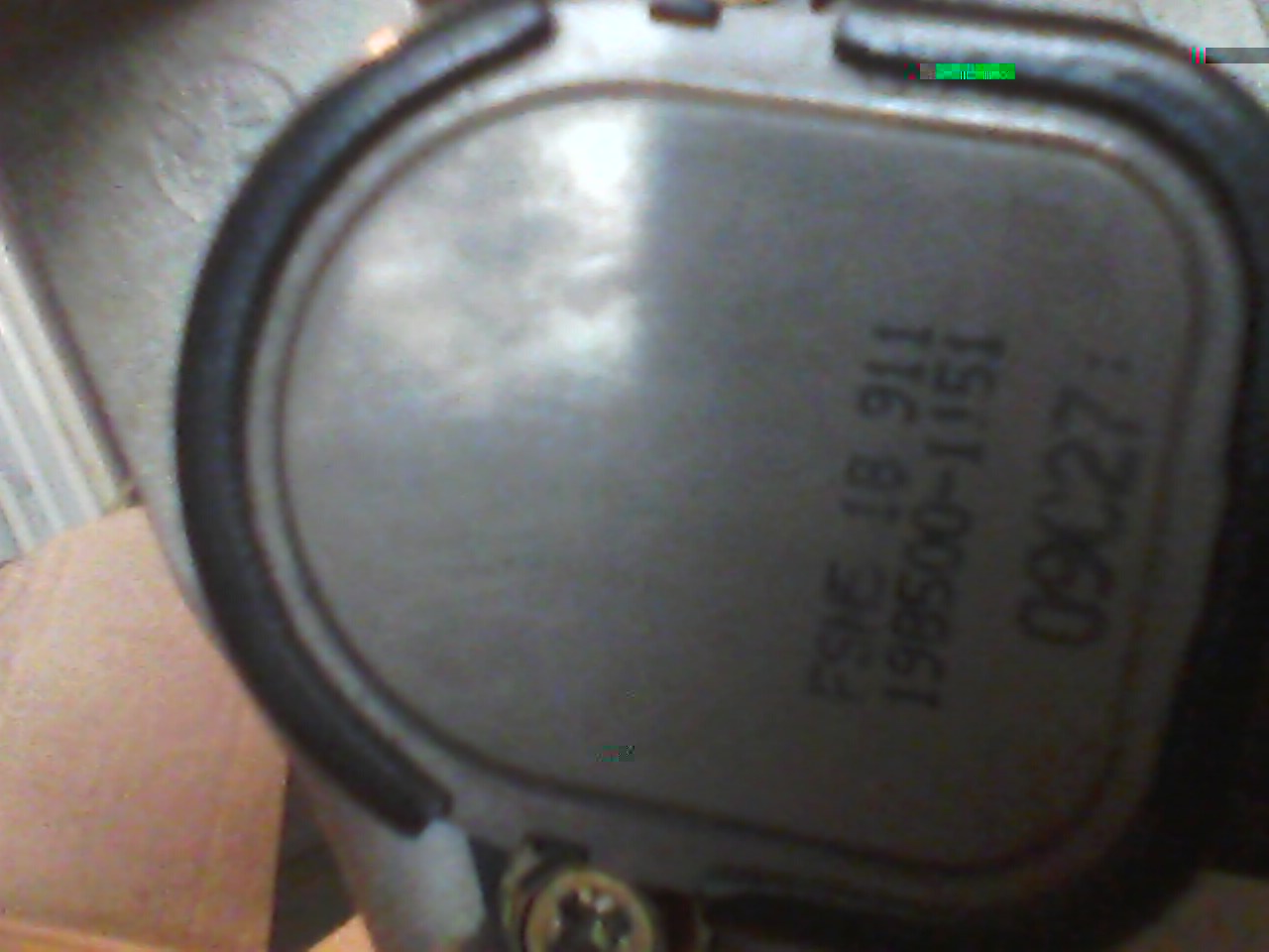

У кого-нить есть распиновка этих контактов на дпдз???
IMG0064A.jpg [ 171.84 | Просмотров: 4027 ]
IMG0063A.jpg [ 149.8 | Просмотров: 4027 ]
10 апр 2013 18:11
Сообщений: 644
Откуда: Ивановская обл.
Автомобиль: Ge 1.8 FP MT
Баллы репутации: 21
На первой фото, читать снизу вверх:+5;сигнал;GND

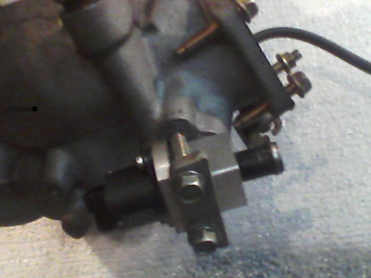

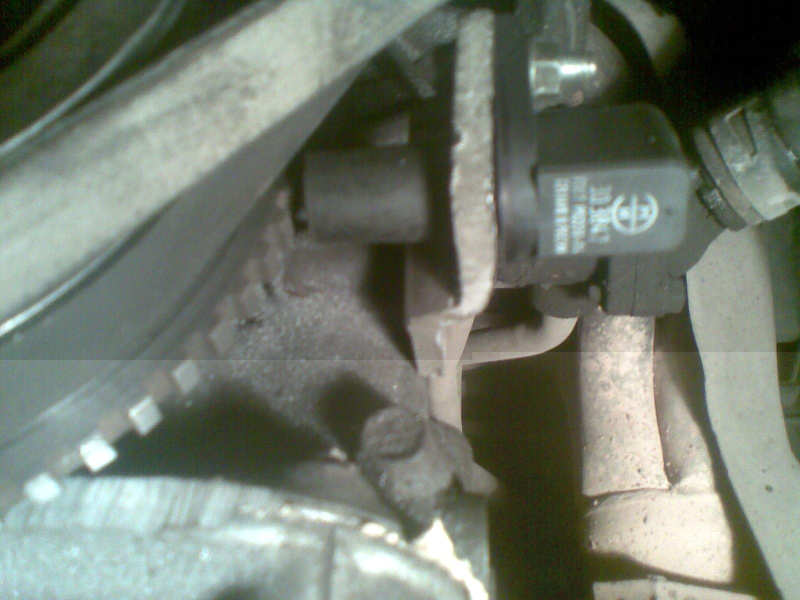

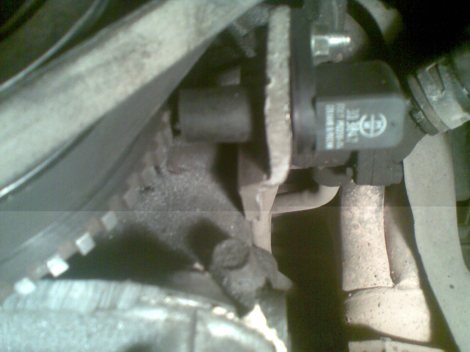

Savranskiy,реперный диск был взят с вазовской десятки,срезается аккуратно на токарном станке.Делаешь на реперном диске проточку под диаметр маздовского диска,чтоб отцентровать,дальше по желанию можешь приварить (электродом по чугуну или сверлишь шесть отверстий,нарезаешь резьбу на 5 и на болтики с стопорными шайбами),после ставишь в токарный станок и пылишь торец диска чтоб не было радиального биения(это важно),датчик лучше всего крепить как минимум на две точки опоры! Я крепил на место крепления компрессора кондиционера т.к.у меня его нет.Дальше есть тема в инете по установке января на иномарки,там описано как поставить правильно реперный диск и датчик.
113.jpg [ 181.58 | Просмотров: 3950 ]
17 апр 2013 12:56
Сообщений: 644
Баллы репутации: 21
Нижний кожух ремня ГРМ,дорабатывать пришлось?
снятие потолка на GE хетч
17 апр 2013 15:12
Сообщений: 161
Откуда: г.Уфа
Да,пришлось снимать миллиметров 5 с кожуха по радиусу движения реперного диска,и обрати внимание на фото!!! примерно 2мм верхней части поддона,а на ZEшный движок шкив встал без доработок :good:
