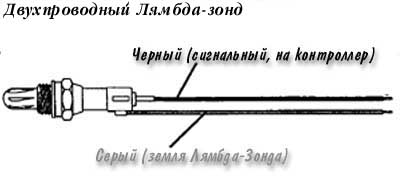

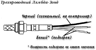

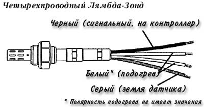

я в этой теме задавлся вопросом по лямбде, нашел ответы в другом месте вот теперь выкладываю сюда, чтоб после просмотра темы всем форумчанам стало все понятно!!!
Бензиновому двигателю для работы требуется смесь с определенным соотношением воздух-топливо. Соотношение, при котором топливо максимально полно и эффективно сгорает, называется стехиометрическим и составляет оно 14,7:1. Это означает, что на одну часть топлива следует взять 14,7 частей воздуха. На практике же соотношение воздух-топливо меняется в зависимости от режимов работы двигателя и смесеобразования. Двигатель становится неэкономичным. Это и понятно!
Коэффициент избыточности воздуха - L (лямбда) характеризует - насколько реальная топливно-воздушная смесь далека от оптимальной (14,7:1). Если состав смеси - 14,7:1, то L=1 и смесь оптимальна. Если L < 1, значит недостаток воздуха, смесь обогащенная. Мощность двигателя увеличивается при L=0,85 - 0,95. Если L > 1, значит налицо избыток воздуха, смесь бедная. Мощность при L=1,05 - 1,3 падает, но зато экономичность растет. При L > 1,3 смесь перестает воспламеняться и начинаются пропуски в зажигании. Бензиновые двигатели развивают максимальную мощность при недостатке воздуха в 5-15% (L=0,85 - 0,95), тогда как минимальный расход топлива достигается при избытке воздуха в 10-20%% (L=1,1 - 1,2). Таким образом соотношение L при работе двигателя постоянно меняется и диапазон 0,9 - 1,1 является рабочим диапазоном лямбда-регулирования. В то же время, когда двигатель прогрет до рабочей температуры и не развивает большой мощности (например работает на ХХ), необходимо по возможности более строгое соблюдение равенства L=1 для того, чтобы трехкомпонентный катализатор смог полностью выполнить свое предназначение и сократить объем вредных выбросов до минимума.
Датчик кислорода - он же лямбда-зонд - устанавливается в выхлопном коллекторе таким образом, чтобы выхлопные газы обтекали рабочую поверхность датчика. Материал его как правило циркониевый (используется керамический элемент на основе двуокиси циркония, покрытый платиной) - гальванический источник тока, меняющий напряжение в зависимости от температуры и наличия кислорода в окружающей среде. Конструкция его предполагает, что одна часть соединяется с наружним воздухом, а другая - с выхлопными газами внутри трубы. В зависимости от концентрации кислорода в выхлопных газах, на выходе датчика появляется сигнал. Уровень этого сигнала, для датчиков систем впрыска конца 80-х - начала 90-х годов, может быть низким (0,1...0,2В) или высоким (0,8...0,9В). Таким образом датчик кислорода - это своеобразный переключатель (триггер), сообщающий контроллеру впрыска о качественной концентрации кислорода в отработавших газах. Фронт сигнала между положениями "Больше" и "меньше" очень мал. Настолько мал, что его можно не рассматривать всерьез. Контроллер принимает сигнал с ЛЗ, сравнивает его с значением, прошитым в его памяти и, если сигнал отличается от оптимального для текущего режима, корректирует длительность впрыска топлива в ту или иную сторону. Таким образом осуществляется обратная связь с контроллером впрыска и точная подстройка режимов работы двигателя под текущую ситуацию с достижением максимальной экономии топлива и минимизацией вредных выбросов.
Лямбда-зонды бывают одно-, двух-, трех- и четырехпроводные. Однопроводные и двухпроводные датчики применялись в самых первых системах впрыска с обратной связью (лямбда-регулированием). Однопроводный датчик имеет только один провод, который является сигнальным. Земля этго датчика выведена на корпус и приходит на массу двигателя через резьбовое соединение. Двухпроводный датчик отличается от однопроводного наличием отдельного земляного провода сигнальной цепи. Недостатки таких зондов: рабочий диапазон температуры датчика начинается от 300 градусов. До достижения этой температуры датчик не работает и не выдает сигнала. Стало быть необходимо устанавливать этот датчик как можно ближе к цилиндрам двигателя, чтобы он подогревался и обтекался наиболее горячим потоком выхлопных газов. Процесс нагрева датчика затягивается и это вносит задержку в момент включения обратной связи в работу контроллера. Кроме того, использование самой трубы в качестве проводника сигнала (земля) требует нанесения на резьбу специальной токопроводящей смазки при установке датчика в выхлопной трубопровод и увеличивает вероятность сбоя (отсутствия контакта) в цепи обратной связи.
Указанных недостатков лишены трех- и четырехпроводные лямбда зонды. В трехпроводный ЛЗ добавлен специальный нагревательный элемент, который включен как правило всегда при работе двигателя и, тем самым, сокращает время выхода датчика на рабочую температуру. А так же позволяет устанавливать лямбда-зонд на удалении от выхлопного коллектора, рядом с катализатором. Однако остается один недостаток - токопроводящий выхлопной коллектор и необходимость в токопроводящей смазке. Этого недостатка лишен четырехпроводный лямбда-зонд - у него все провода служат для своих целей - два на подогрев, а два - сигнальные. При этом вкручивать его можно так как заблагорассудится.
Несколько слов о взаимозаменяемости датчиков. Лямбда-зонд с подогревом может устанавливаться вместо такого же, но без подогрева. При этом необходимо смонтировать на автомобиль цепь подогрева и подключить ее к цепи, запитываемой при включении зажигания. Самое выгодное - в параллель к цепи питания электробензонасоса. Не допускается обратная замена - установка однопроводного датчика вместо трех- и более- проводных. Работать не будет. Ну и конечно необходимо, чтобы резьба датчика совпадала с резьбой, нарезанной в штуцере.
Как понять насколько работоспособен датчик? Ввобще-то для этого потребуется осциллограф. Ну или специальный мотор-тестер, на дисплее которого можно наблюдать осциллограмму изменения сигнала на выходе ЛЗ. Наиболее интересными являются пороговые уровни сигналов высокого и низкого напряжения (со временем, при выходе датчика из строя, сигнал низкого уровня повышается (более 0,2В - криминал), а сигнал высокого уровня - снижается (менее 0,8В - криминал)), а также скорость изменения фронта переключения датчика из низкого в высокий уровень. Есть повод задуматься о предстоящей замене датчика, если длительность этого фронта превышает 300 мсек. Это усредненные данные. В реальной жизни для оценки состояния лямбда-зонда необходимо провести цикл измерений. Не имея под рукой мотор-тестера или осциллографа определить неисправность лямбда-зонда можно пользуясь бортовой системой диагностики, существующей в контроллере системы впрыска, которая фиксирует в своей памяти случаи, когда сигнал с ЛЗ выходил за определенные пределы. Фиксация неисправностей производится при помощи запоминания специальных кодов, которые могут быть считаны в тестовом режиме. Однако не всегда можно с уверенностью поставить четкий диагноз о неисправности лямбда-зонда пользуясь только бортовой системой диагностики. Об этом стоит помнить! Не поленитесь съездить на диагностику.

Порядок замены ЛЗ таков:
Отсоединить кабель ЛЗ от электропроводки.
Снять старый ЛЗ используя подходящий ключ. Лучше если это будет высокая головка или накидной - так вероятность повредить грани приржавленного ЛЗ будет меньше, но у меня нормально открутился на работающем моторе накидным ключом. Снимать датчик стоит при работающем двигателе. Т.е. пока трубопровод и датчик горячий. В противном случае есть вероятность отломать датчик или сорвать резьбу, т.к. металл сжимается и выворачивать очень трудно. Выкручивайте датчик до тех пор, пока из отверстия не пойдет дымок. Потом глушите машину и откручивайте совсем.
Отрезать аккуратно провода от старого ЛЗ и соединить с проводами нового, которые тоже придется отрезать от колодки. Схема соединения зависит от того - какой ЛЗ Вы купили. Но обычные цвета и предназначение проводов даны чуть выше, на картинках.
Следует иметь ввиду, что если штатный лямбда-зонд трехпроводный, то у него провода подписаны (см. на разъеме) "А" и "Б" - подогрев, "С" - сигнальный. Провода подогрева белого цвета (полярность не имеет значения), а сигнальный провод - черный.
Четвертый (незадействованный ранее) провод стоит вывести и надежно прикрутить к массе двигателя. Проверить также соединение двигателя с массой корпуса. Я прикрутил его под болт крепления главного тормозного цилиндра (в торце кронштейн) - мне так показалось удобнее.
Вкрутить новый ЛЗ. Если он четырехпроводный, то токопроводящая смазка не нужна. Достаточно графитовой - для смазки резьбовых соединений.
Соединение проводов не стоит осуществлять скруткой проводов - этот вариант ненадежен и долго не проживет. Самое лучшее - это спаять все положенные провода и хорошенько заизолировать. Паять провода стоит до того, как ЛЗ установлен в трубе, т.е. на столе.

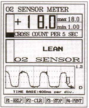

а вот еще и осциллограмма для комплекта
