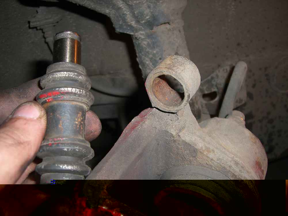

Поменял я тормозные колодки. Пришлось еще нижние направляющие доставать и смазывать(т.к очень туго ходили).
Смазку я медную не зря купил. Все пыльники в хорошем состоянии.
Вообще нижние направляющие не особо легко ходят, это так и должно быть?
Единственное что обнаружил, небыло накладок на торм колодки (была 1 только на левой внутренней колодке).
Установил без них (1 поставил только), стоит ли их заказать и поставить?
тож самое :)

если речь идет о нижней направляющей суппорта,то она у меня тоже туговато ходила.пыльник целый.
там нужно чистить от налета ржи дырку,в которой и сидят втулка направляющей с резинкой.
я делал так - вынимал втулку из резинки.потом саму резинку(она цельная) из дырки суппорта. дырка диаметром помоему 20. и сверлом убирал налет. теперь легко ходит :)

резиновая втулка не двигается; в ней двигается направляющая
поэтому чуть туговато
у меня на обоих супортах такое и направляющие сверкают как у кота :)

у меня тоже сверкает. но ржа в дырке с годами нарастает,и сжимает резинку,а резинка сжимает направляющую. из за етого у меня туговато ходила. как почистил дырку,так и легко ходить начала :)
