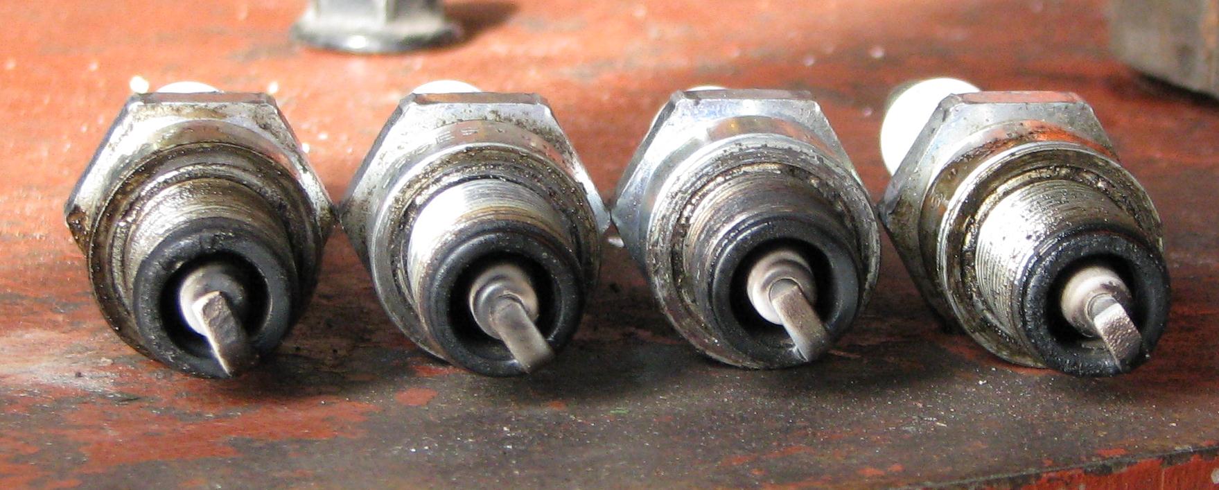

сменил форсунки на стоковые, проехал 150 км. Расход стал ~ 14-12,5л (70-80км/10л)
Свечи стали такого цвета
IMG_2860.JPG [ 94.76 | Просмотров: 7083 ]
Кто умеет гадать по свечам, скажите что крутить. Расход все еще великоват. Езжу сейчас со снятой фишкой лямбды. Переключаюсь на отметке 2000 об/мин, манера езды оочень спокойная, аж противно.

Свечи у тебя в точности соответствуют мотору, работающему на газе. А для бензинового варианта - это слишком бедная смесь. Крайне бедная. Нормально работающий мотор должен иметь светло-коричневый или буро-рыжий (в зависимости от степени паршивости бензина) цвет изолятора свечи с чёрным налётом на юбке.
От йопт... а чеж тогда расход такой, если смесь бедная?
Ответ - ХЗ. Это Мазда.
А если ты сейчас крутанёшь винт на ДМРВ или ДЗ, чтобы обогатить смесь, то получишь назад расход 20 литров.
Попробуй определиться с правильностью показаний своего одометра. Может он тупо врёт, что наблюдается на многих машинах, и цифры расхода просто неправильно высчитаны? Прокатись с GPS или просто по столбам засеки километраж. Возможно, что не всё так плохо.

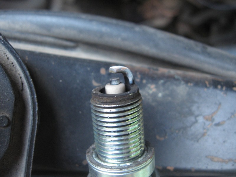

А у меня свечи такие:
IMG_1534_.jpg [ 187.77 | Просмотров: 7071 ]
Винт на ДРМВ выкручен на +5 оборотов, расход 15,6, фишка лямбды тоже откл.
Судя по свечам смесь бедная (или нет?), и они закиданы маслом

SPOT тоже поддерживаю, что смесь у тебя бедная. Свечи вполне нормальные, раз расход уменьшился, я бы проверил для верности одометр.
У меня например сейчас расход 10 литров газа на 100 км, не знаю может одометр у меня тоже врет, в подозрении так же вакуум. Не хочется туда лезть чего то.
И еще долбаные свечи бош делали мне расход 12 литров.
PahaN фотка мелковата, что-то на первой свече похоже виден сильный нагар, возможно это и от масла.
Сфоткай покрупнее

Паша,а зазор у твоих свечей явно больше чем 0,8(рекомендуемый мануалом).
Расход ты замеряешь от загорания лампочки + 10л(20л) до следующего загорания лампочки?
Такой способ очень приблизительный,во первых тебе не дольют на заправке минимум 0,5л(это в лучшем случае :) ),во вторых лампочка загорается не всегда четко при одном и том же уровне бензина в баке.
При таких подсчетах погрешность может быть + - "трамвайная остановка" :D
Последний раз редактировалось Megavolt-2006 07 июн 2011 10:23, всего редактировалось 2 раз(а).

Megavolt-2006 кстати в продолжении темы зазора. Сделал на тех же свечах бош зазор примерно 0.8, стала хреново заводиться и ехать тоже стала плохо.
SPOT мне кажется даже больше, чем 1.1
Сейчас как ни странно юзаю свечи сделанные в России, работают лучше фирмовых

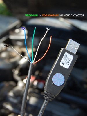

Наконец, нашел время выложить фотку кабеля. Напоминаю, что у меня электроника ГБО польская система Digitronic STAG-4. Но насколько я понял, почти все газовые системы работают по одному протоколу передачи данных. Так что информация действительно будет тебе полезна.
Кабель DKU-5, как раз и создан на базе микросхемы PL-2303, что подтверждает установленный драйвер.

Зазор и вправду нужно выставить, не проверял с установки свечей (1,5к км назад). Расход смотрю да по лампе и согласен что это замер на абум, поэтому и привел цифры 70-80км/10л. В любом случае это больше 10л/100км. Но как при бедной смеси может быть большой расход?!! Маразм :evil:

07 июн 2011 18:11
как так быстро у тебя зазор уполз, даже подозрительно

kot-m, спасибо за информацию про шнурок. Беда только в том, что найти подходящего пока не могу. В магазинах таких старых шнуров нет.
