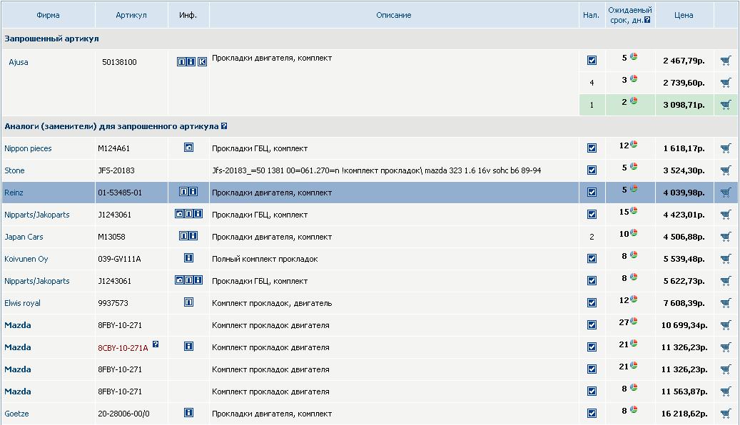

в общем решился я в ближайшее время снимать башку меня прокладки полировать ну и смотря что там будет дальше. от сюда вопрос: подскажите чего именно покупать надо? набор или только отдельно какие то? и какие именно лучше а то они там от 2500 до 16000
16 мне жалко если честно кто какие ставил и как они теперь себя ведут?

ну подскажите кто нить с прокладками какие из них выбрать ((( %)
Назад пролистай эту тему, есть инфа про прокладку.

perchic1 я в принципе ту инфу видел но мне интересно что лучше заказать из этого списка что есть сей час в магазине стоит ли переплачивать или нет
