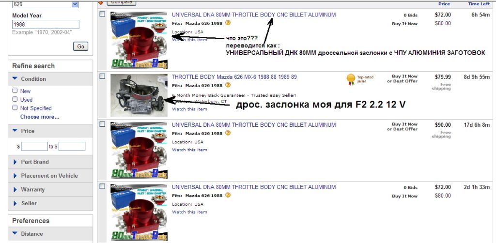

кто нибудь знает на какие моторы это ставится?
IMG_155.JPG.jpg [ 84.14 | Просмотров: 12077 ]
