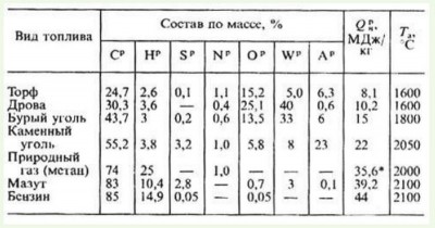

Mayor писал(а):
Если следовать логике, то наоборот, при переключении на газ температура должна расти быстрее из-за бОльшего тепловыделения при сгорании газа.
Позволь с тобой не согласиться :теплота сгорания газа -меньше.(МДж/кг)
.jpg [ 69.68 | Просмотров: 11867 ]
