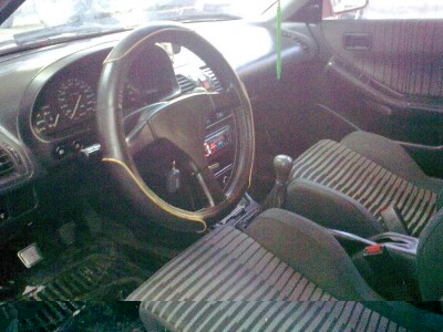

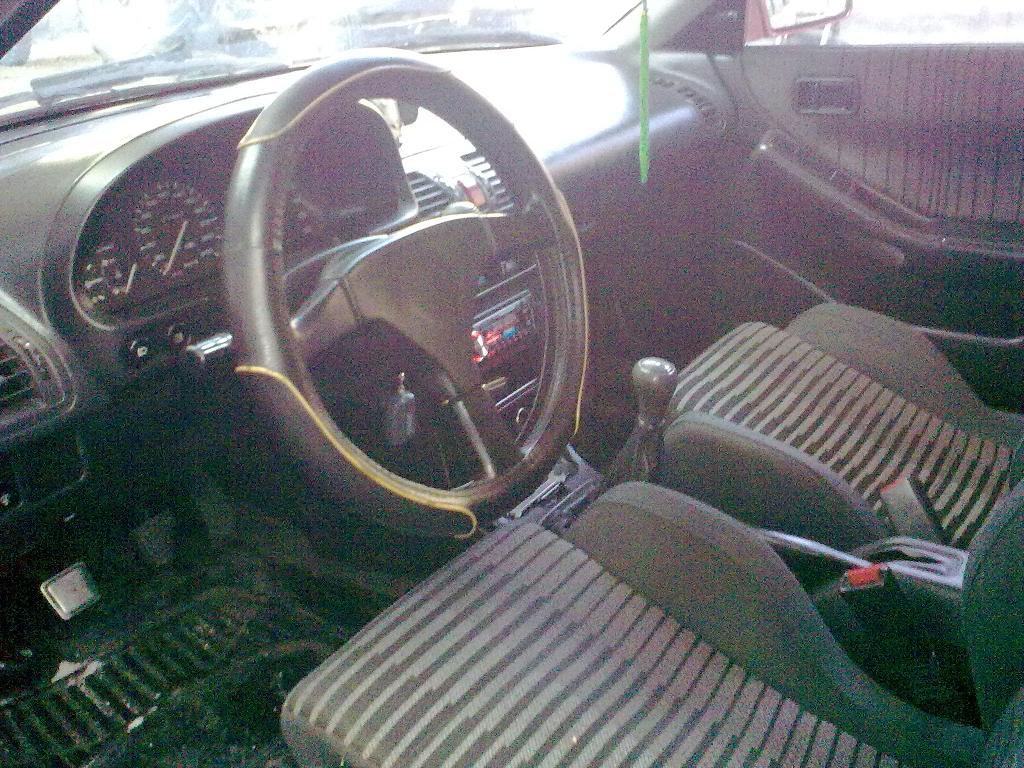

по поводу руля который стоит у Serik'а, то такой руль (момо-спорт) ставился с завода в топовые комплектации, назавние сейчас не скажу, но если будет кому интересно то уточню у владельца одной из таких авто...

ResOne Такой? Изображение

perchic1, ага, именно такой, плюс треугольник-накладка, на этой фото по-видимому снят)

Маздец 323 F 1840 cm3 16valve
