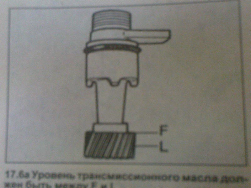

22 фев 2010 15:00
Зарегистрирован: 27 окт 2009 18:08
Сообщений: 179
Smoking писал(а):
не проверял(через спидометр надо смотреть?
Да,по шестеренке
