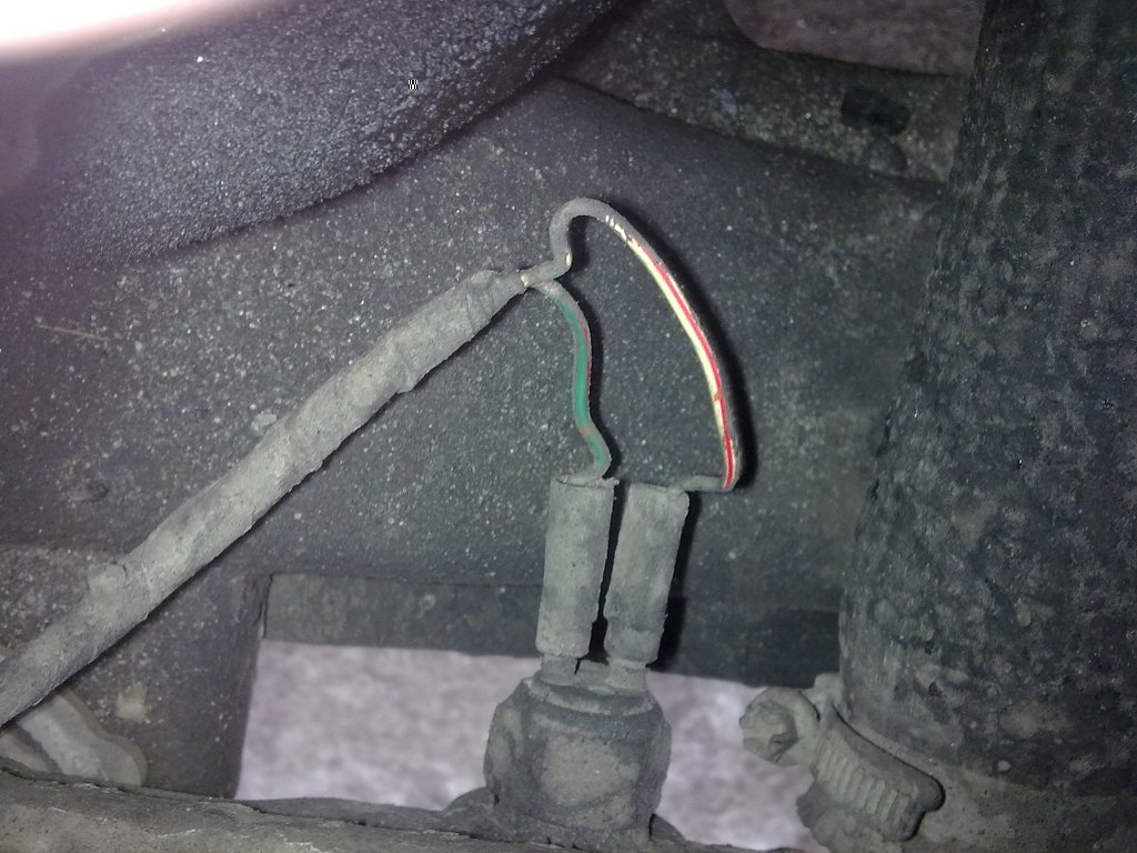

Corsair_70 писал(а):
andrei 626 писал(а):
vliv писал(а):
Читай тему и будет тебе щастье! :D
щастье будет когда получу ответ на свой первоначальный вопрос :D
С таким подходом щастья тебе не видать...
напали на человека :) он может без этого датчика спать не может и аппетита нету :)
провода от датчика идут в жгут который в верхней рамке телевизора проходит,параллельно радиатору. ну а цвет их у меня такой
Цвет не совпадет 100%,у тебя карб у него инжектор,назначение датчика разное и проводка разная. :)

да мало ли, мож всё же чем поможет :)

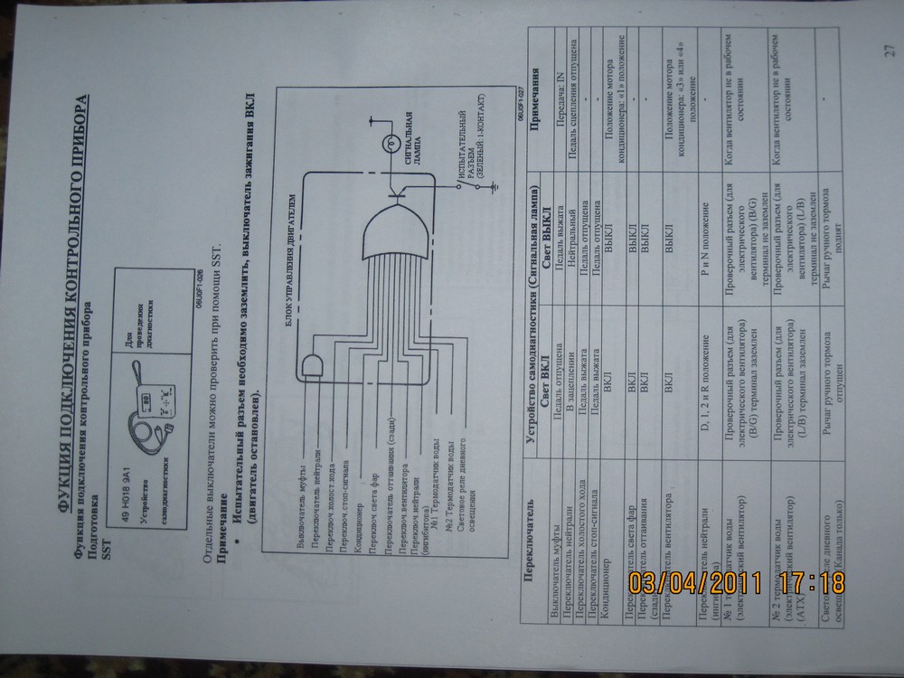

Мужики всем респект. Давненько не участвовал в боталиях. Очень многое нарыл про проверку датчиков,как работает и куда идёт. Какие причины неисправности и как устранить. Есть немного инфы на фотках но не знаю как выложить,,,,,,,,, Чайник блин . Подскажите как выложить???? А то при уменьшении размера плохо читается текст. В электронном виде будет позже ешё не закончили перевод.

Привет,залей на любой файл-обменник и кинь сюда ссылку.
Откуда брал инфу? можешь кидать без перевода :)

Megavolt-2006
Юра так там весь кайф в переводе.

Скинь сюда ссылку на источник(если ты нашел инфу в сети),или скинь фотки в архив и залей его на файл-обменник.

Megavolt-2006 писал(а):
Скинь сюда ссылку на источник(если ты нашел инфу в сети),или скинь фотки в архив и закинь его на файл-обменник
Да источник под носом. есть вворк сшопе или как его там..... Его мне перевели ,прочитав его я прозрел, как всё просто проверяется. Там и про второй температурный датчик ,всё разжованно по полочкам.
В английском воркшопе,который я тебе давал,такой страницы,которую ты выложил выше,нету точно.
Это другой воркшоп(или книга по ремонту и диагностике),где взял?

ПтИц
спасибо,проводку нашел хвост был засунут под бачек омывателя и вместо зеленого черный провод,буду эксперементировать :Yahoo!:
Есть есть. Именно от туда. И он у меня в переводе. Блин куда архив кидать.?????????????????????????????
Подожди с эксперементом.. У меня схема есть и описание...
