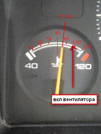

Сегодня конкретно смотрел как себя ведет термостат KIA установленный мною вчера.
итак... Печку вырубил, завел... Через 10мин стрелка дотянулась до 40, невытерпел поехал. Мелкими перемещениями по городу долго еще не мог прогреть двиг до рабочей температуры. Вернувшись во двор, решил проверить нагрев на холостых. Градусов 60, некоторое время, стрелка достигает середины. За середину не переваливает, стоит мертво. Смотрю на вентилятор, газую немного, чтоб нагреть двиг.... Нифига! Не включается... Стрелка стоит на середине....
Решил прокатиться, посмотреть. При движении со скоростью 40км/ч температура отклоняется от середины влево на 3-4мм... Расстроился. Ну хотяб не перегрев...
Оба патрубка горячие...
Какие выводы...
Термостат тупо пропускает.....
Температурный переключатель вентилятора остается непонятым...
Тачка ОГОНЬ!
Я ампутировал маленький термостат и заглушил отверстие. Пока всё гуд. За 15 минут на холостых стрелка на середине. При отклонении в право ,такое ошушение ,на 2 скорости печки ,что дефлекторы сейчас расплавятся.

ekzyperi писал(а):

ekzyperi писал(а):
А до этого что было не так? Сильно она у тебя вправо отклоняется?
55d10f52912e.jpg [ 22.3 | Просмотров: 4591 ]

ekzyperi писал(а):
Была такая мысль при испытаниях. Остановил уменьшенный (по сравнению с обычным) диаметр клапана. Летом, при жаре под 40 плюс пробка, существует реальный шанс огрести перегрев. А разделение термостатов на зимние и летние -не по мне.
