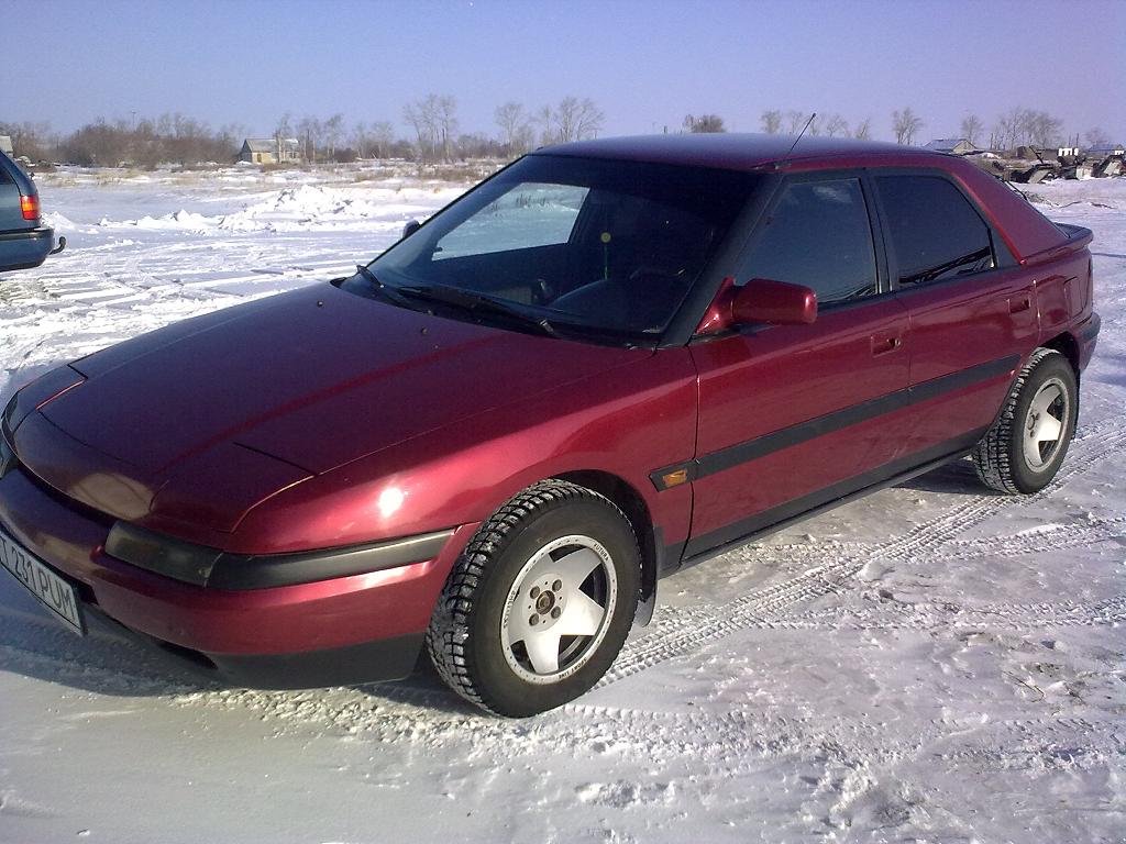

ещё фоть)
123.jpg [ 131.25 | Просмотров: 3380 ]
Mazda 323F BG 1.6 16valve 1993 года рождения))

перчик))))а в чем различие правого и левого?))))
Mazda 323F 91г.в в кузове BG GT 1.8 DOHC

чет литье некрасивое:)
