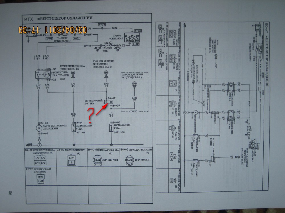

Мужики вот пол машины перекопал но где этот разьем так и не нашёл.
А к какой модели Мазды относится эта книга? Я вот уже пол часа смотрю в твой родной мануал (workshop 2.2i) на языке оригинала и в твою картинку, и мало того, что схемы не совпадают, дак ещё и маркировка проводов и обозначения компонентов совершенно разные.
Это от какой Мазды вообще?
05 мар 2011 08:32
Это любимый воркшоп,схема для двух скоростного вентилятора охлаждения,такое здесь только у икаруса встречается,потому и глаза у остальных такие :shock:

vliv писал(а):
vliv, всё-равно не клеится. Я не знаю что такое "любимый воркшоп". Просмотрел все 4 имеющиеся у меня книги и ни одна не совпадает с приведённым Ekzyperi примером, ни по схеме, ни по маркировке. Это точно картинка от какого-то Икаруса.

Неохота заходить на второй круг с этими схемами подключения карлсона,их как грязи,и все разные...
Для турбо одна,для обычных другая,дальше MTX.ATX и тд.
А искомый разъем видел вроде у себя,если получится сфоткаю,только нафик он тебе нужен Борис?
