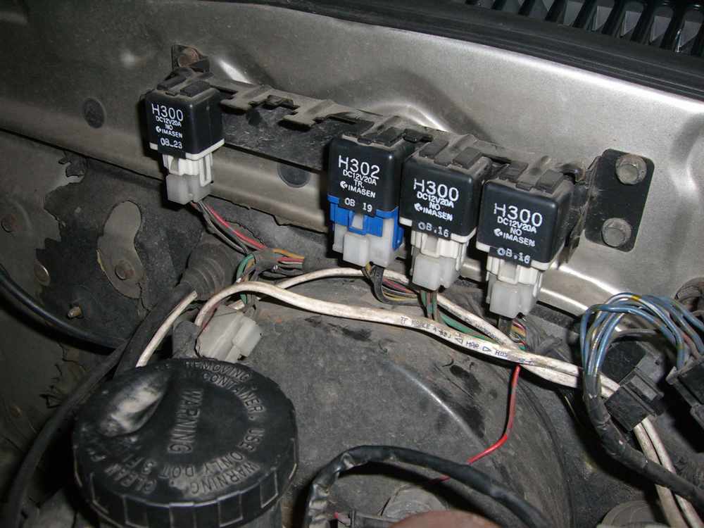

и последний вопрос. на бензиновой такиеже релюшки стоят?
33.jpg [ 69.59 | Просмотров: 16840 ]
mazda 626 GD 2.0D. 1990г.
27 авг 2009 18:33
Если память не изменяет, то у нас стоят Н 270 и Н 300. С маркировкой 302 вроде не встречал.
27 авг 2009 18:34
И свободных мест у меня нет
