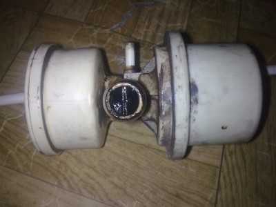

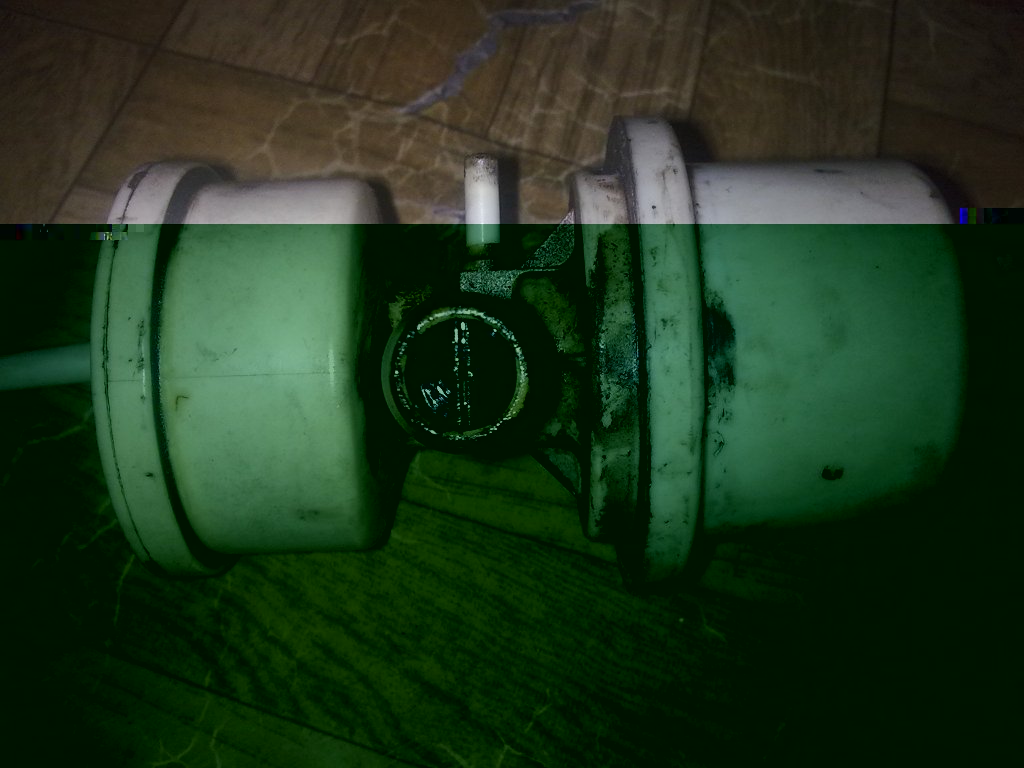

выкинул сегодня вот такую приблуду, два шланга на неё идущих заглушил. в результате пропало троение при прогреве и вроде как даже ехать стала порезвее(хотя может просто показалось :) ) приблуда роли своей судя по всему не выполняла ибо внутри судя по входу шланга вся грязная. а теперь вопрос: можно ли ездить без неё или лучше попытаться восстановить эту систему.

10 мар 2011 22:37
Это чё за карбогравицапа?

Mayor
сам не пойму. от неё трубки идут во впускной коллектор к 2 и 3 цилиндру, в книжке написано что вроде как при сбросе газа она должна воздух засасывать и в цилиндры подавать.
Извини конечно, но если это со сливного бачка унитаза , то даю гарантию ,что можно.Шутка. :) Это что за агрегат????? И какова его функция?? Немцы например на своих авто наших годов обходились и без данных прибамбасов. И нормально ездели да и сейчас ездят. :D
вот что нашёл про эту байду. называется она - клапан пламегасителя
11 мар 2011 01:40
ПтИц, тебе сюда http://www.mazdaclub.ua/forum/index.php ... 2%E5%EB%FC
И сюда. http://www.mazdaclub.ua/forum/index.php ... B%FC&st=40
Карбюраторно-пламегасительная тема там раскрыта полностью.
