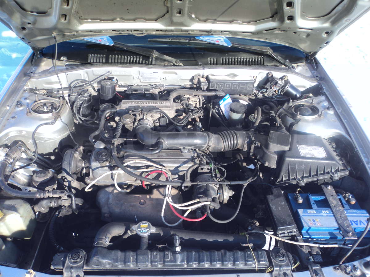

Мужики... Видали? Че за радиатор?*!

100% не маздовский,мож с какой другой японки поставили?
