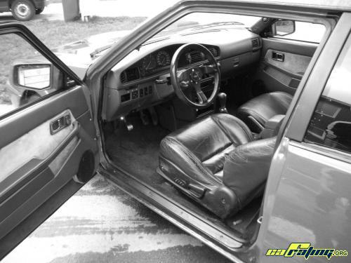

29 авг 2009 08:19
Купешка ГЦ с торпедой от ГД
42s5d4i9p175f1g342U9.jpg [ 35.23 | Просмотров: 14480 ]
