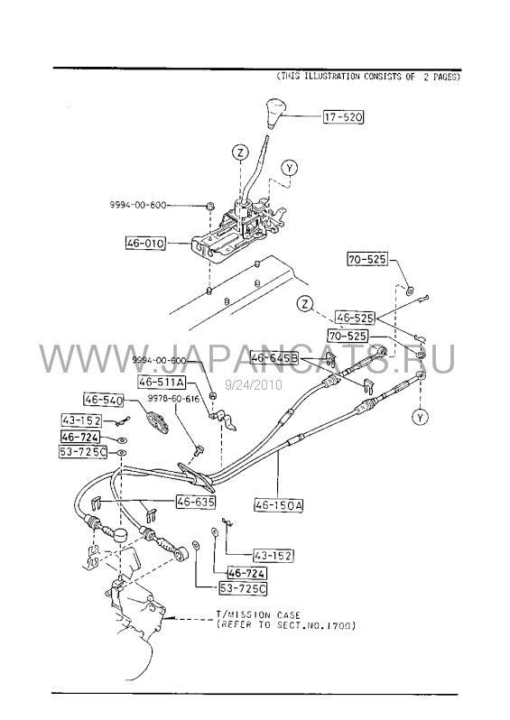

Народ,а у кого-нубидь рвался тросик от ручки кпп к коробке???чем его можно заменить???а то на екзисте у него уж очень привлекательная цена в 8 касарей)

Ты наверно сильно удивишься, но тут у большинства рычаги толщиной с мой большой палец. Зная что это тросик по капее могу сказать что подобрать сложно от чего то будет. Если только не сделать как "в совке" с тросиками багажника - вытаскиваем тросик и вставляем замену и отрезаем и обжимаем края по размеру.

на вскидку, можно попробовать примандрячить трос сцепления с ваз09-10. Еще сегодня на сход-развале видел какие-то финтиперсово-длинные тросы. В следующий раз поеду - спрошу откуда )
Ну и оптимальный вариант по цена\качество - разборки ))

Есть пружины от ВД, аморты тоже есть, задние тоже есть, но стойки там жутко колхозные переваренные, что за пружины сзади не знаю. тормозные трубки перед тоже есть.. :)
а трос проще всего от автоматной иномарки подобрать по длине примерно.. у меня где то с краунов валялось парочку и с короллы один.. ИМХО опасная вещь колхозить эту железку.. дергаешь с R на D, трос рвется незаметно, селектор передвигается, газуешь.. и бьешь машину сзади.. :)

да в том то и дело что у меня механика!!)))

У тебя между рычагом КПП и коробкой трос стоит?

да,вот так

Или на Яхе искать по цене в полмашины или АКППшные колхозить.. они не сложаться при перемещении вперед\назад.. обычный тросик работает в одну сторону и сложиться если не сразу-то скоро..
