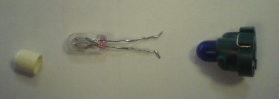

у нас в кнопках (и у жены в авто как не странно) стоят вот такие дурацкие лампочки...
post-2-1154306838.jpg [ 11.29 | Просмотров: 6103 ]
в магазине они лежат по 100 рублей штука.
post-56-1288603394.jpg [ 77.66 | Просмотров: 11802 ]
восхитительно заменяются на светодиоды 3мм 12 вольтовые по 15 рублей.
если спилить надфилем буртик у светодиода и ножки загнуть так же как у лампочки.
у жены с прошлого года светят, у меня пока недавно. но перегорать почему то не собираются.
