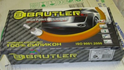

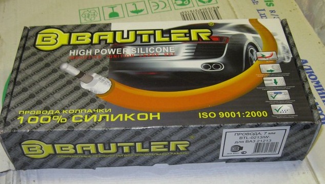

Поменял ВВ провода, поставил от Нивы, с виду сделаны довольно качественно, резинки изоляции туго садятся на контакты трамблера, фейерверки в темноте не показывают и самое главное, что центральный провод нормальный по длине.
ХХ стал стабильнее, ушли дерганья, разгоняться машина стала повеселее, стало меньше вибраций.
Водные преграды еще не преодолевал, так как к нам вернулась зима.
17 мар 2011 20:08
Сообщений: 1353
Автомобиль: Demio
Баллы репутации: 46
Такие? :good:
IMG_1088.jpg [ 80.82 | Просмотров: 12054 ]

И сколько стоит такая радость?
Сопротивление проводов совпадает с нашими 16к/метр?

Вагоновожатый писал(а):
Такие? :good:
Кажется тесла, написано силиконовые, главное все резинки плотно садятся, давно тоже стояли от какой то нашей машины болтались на трамблере как хотели
Сопротивление не мерил, уже темнело, когда ставил, хотя может на коробке что-нить написано, завтра посмотрю

17 мар 2011 20:19
Сообщений: 1353
Автомобиль: Demio
Баллы репутации: 46
Такие? :good:
Рублей 400.
Высоковольтные провода имеют класс F в соответствии с международным стандартом DIN-ISO 3808.Провода сохраняют работоспособность при температуре от – 45 ?С до + 225 ?С,Устойчивая работа изоляции до 50000 вольт.Провода имеют распределенное сопротивление 5,6 кОм/м.
Сопротивление не мерял.
Зря не мерил.
Я свою балую бошем.
