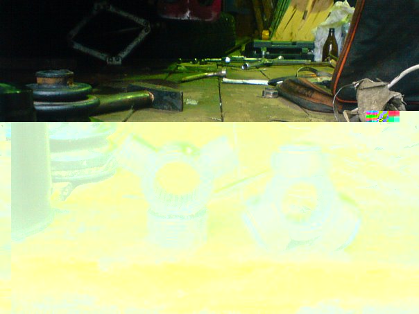

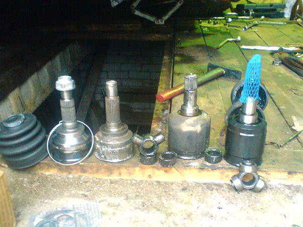

заказал шрусы, наружный и внутренний. Оба на левую сторону. Заранее снимал их. Считал кол-во шлицов В СТУПИЦЕ И КПП. На валу шлицы не считал.
И нна те. Сцуки не садятся на вал, ибо там хз откуда такая размерность. На валу 23 шлица!!!!!!!!!!
Перчик :crazy:
Догадайтесь, где новыен, а где старые. Обратно старые шрусы запихать не смог. :shock: пешеходить буду теперь. :beer: :beer: :beer:

где ты насчитал 23 шлица? если на внешнем шрусе, то со сторны привода 22 может быть только или 30

у меня вал- 23 шлица с обоих сторон (по вину 22 и 30).
в кпп 24 шлица (по вину бьется 26), в ступицу 26 шлица (по вину 26).
Видно там колхознул кто-то. Хотя я щас не меньше наколхочу, ибо вот такой вариант у меня будет:
в кпп ставлю шрус 24-22 вал 22-22 от ........ таз 10 :D в ступицу 22-26. Сегодня заказал специально под вал с 22 шлицами.

РексиГ Я только про внешний шрус говорил, вы меня так не парьте, ибо я тогда окуею. Берем внений шрус, на слепые он разный от мотора зависит. Значит та часть что в цапфу вставляем, та одинакова, 26 шлицов, та часть в которую привод втыкам, 22 или 30 шлицов, по моделям разница идет. Или есть воще иначе у кого? Я опять таки не про внутрений говорил все время. Кстаи тот шрус что продаешь, я себе купил. А тебе не подходит значит?

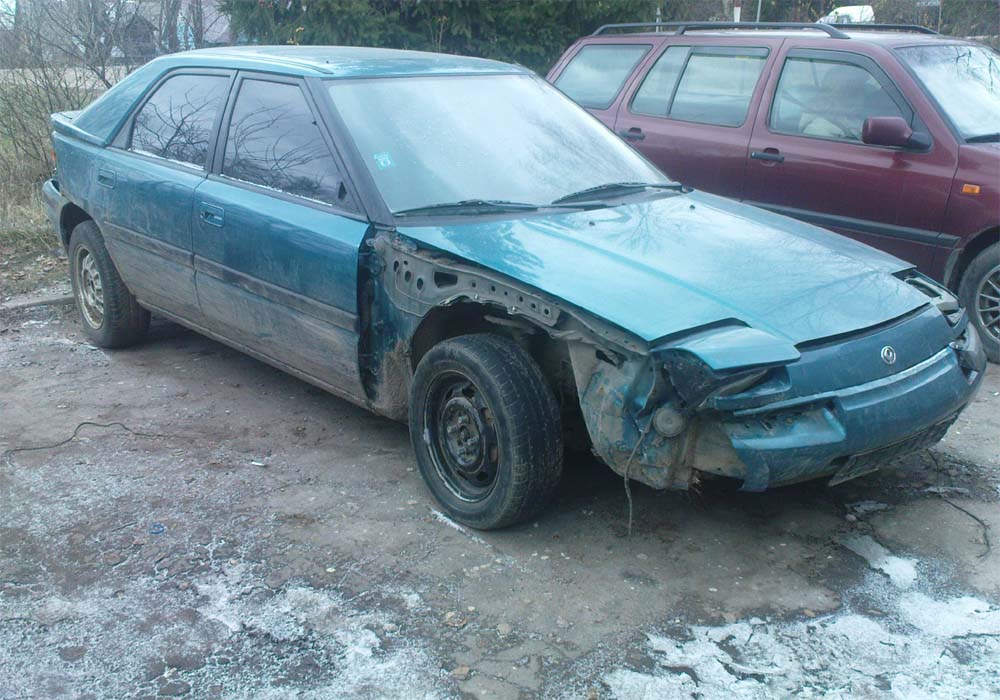

Народ,кто-нить запчасти кузовные продает б\у? Крылышко надо п\п,капот,бампер,решетка радиатора,крышка фары правая,суппорт (телевизор)...Я в поиск подался,ищу и рассматриваю все варианты,есно,шоб подешевле.Новые чет дороговато будет-самое дешевое на 26 штук тянет из всего перечисленного-оставлю на крайняк.

чето жопа у тя какая то боком стоит:)...ты собираешься телевизор менять полностью?твою вмятину можно вытянуть...крылышко 3 тысячи стоит тайвань

Заднюю бочину можно сказать колесо спасло,там болт тяги сход-развальной гнутый.Жопой потом займусь,скорей всего крыло заднее тоже менять буду. В сервисе тянуть не захотели,сказали телевизор лучше полностью менять,а так я тож тянуть хотел.Про крылошко-то я знаю что оно три куска стоит,бэушное-то дешевле

Psychedelic_4um
у меня просто послабей удар был,фара почти закрывалась.у тебя..и арка погнута...а у меня жвачка там небольшая.сказали можно вытянуть.но мне ее щас будут полностью готовить,вытягивать если скажут нету смысла,придется уже новое заказывать.а тебе крышка левой фары не нужна(смотрю по фото)?у меня есть.
а че в москве нет ни одной такой на разборе?
Не,левую крышку снял,левая сторона вообще норм.В основном удар на низ пришелся,телек снизу повело,подрамник движки менять,выпускной коллектор,оба радиатора.Капот,в принципе не оч пострадал,краешек загнулся от крышки правой фары,но там уже была впадинка посередине,поэтому менять хочу и капот.Разборки есть,много,пока не звонил просто,на выходных займусь этим делом,а то на новые запчасти все потянет где-то тысяч на 35,не дешево для машинки 15-ти летней давности
