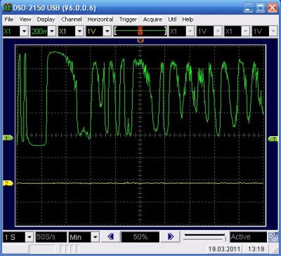

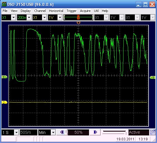

Судя по осциллограмме лямбда ещё рабочая, но не новая. Есть места, где сигнал уходит в отрицательное значение (ниже зелёных меток), на такой сигнал мозг должен выдать 17 ошибку. Она есть?
e5fc5f2f1839.jpg [ 77.98 | Просмотров: 11263 ]
