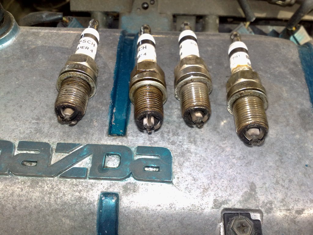

Привет всем маздоводам!С наступлением теплых деньков решил заняться своей маськой
За зиму накопилось несколько проблем по поводу двигателя..значит начнем по порядку:
1)Расход бензина порядка 15 литров по городу!!!(раньше было 10)..увеличение расхода заметил после того как поменял бензонасос от 10ки бошевский...хотя не пойму как связан расход бенза от бензонасоса.....
2)На прогретом движке если резко дать и отпустить газ то обороты ХХ либо сразу падают на свои положенные..либо с некоторым провалом близком к нулю( раньше было так...после резкого нажатия на газ обороты ставились на 1500 и через некоторое время на свои 750).вроде как помогает чистка дросселя но до него сеогдня руки не дошли(
3)При нажатии на педаль сцепления обороты ХХ начинает колбасить...либо падают примерно на 400 и стоят....сегодня подлез в педальный узел и отключил фишку контакта от педали сцепления...теперь реакци на нажатие нет)) почему так колбасит? и для чего вообще нужен датчик на педали сцепления?
Ну и ко всему прочему прикладываю фотку свечей... пробег на них составляет порядка 5тыс.км. что вы скажете по всем моим вопросам?
С уважением,Сергей!
Комментарий к файлу: Свечи
11042010417.jpg [ 189.29 | Просмотров: 3731 ]
Mazda 323F 1993 г.в. в кузове BG двигатель BP 1840см3 103лс
