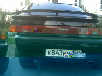

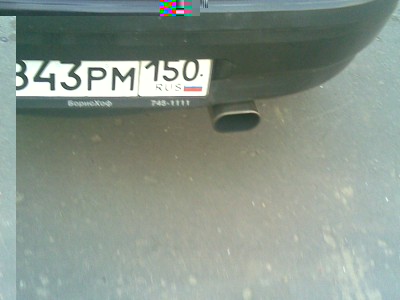

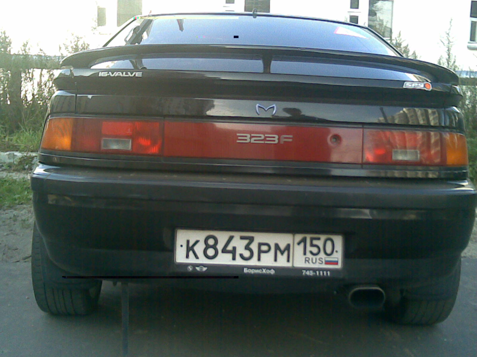

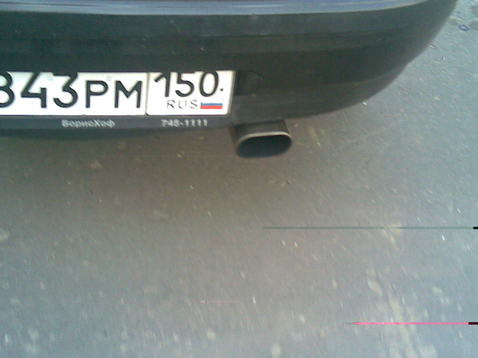

Мужики раньше у меня была GT делал на неё выхлоп, мож кого интересует случайно банка? Выглядит вот так.
21092008.jpg [ 178.04 | Просмотров: 4144 ]
21092008(001).jpg [ 174.63 | Просмотров: 4144 ]
Mazda 323 (BG) 1993 1.8 GT люблю я свою машинку :) Была...
Mitsubishi Lancer IX 2.0 синий гад
13 апр 2010 19:00
Сообщений: 2685
Автомобиль: mazda 323F
Баллы репутации: 828
а меня родная конструкция устраивает с двойной трубкой на выходе.
