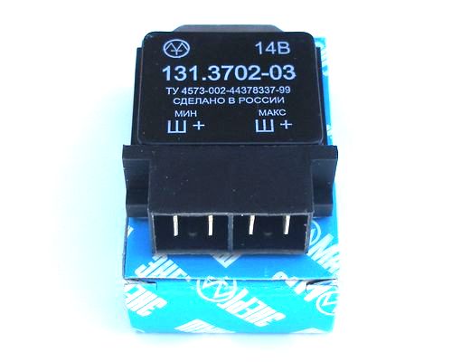

Вчера поставили генератор и сделали выносной реле-регулятор напряжения зарядки.
Схема без всяких лишних соплей из генера потребуется только разрезать один провод.
Нам потребутеся:
- ключ на 8
- ключ на 22
- ключ на 14
- ключ на 12
- плоская отвертка
- крестовая отвертка
- паяльник, припой, кислота (канифоль)
- молоток )))
- очень прямые руки
- пиво
- телки)
Ослабляем натяжение ремня (ключ 12) откручиваем планку натяжителя и откручиваем нижний болт (ключ 14) для удобства съема снимаем абсорбер и вынимаем генератор вверх.
Зажимаем шкив генератора в тиски и (ключ 22) откручиваем гайку(Если требуется замена подшипника генератора), затем снимаем шкив и откручиваем три болта (ключ 8.) которые скрепляют половинки генератора, при помощи молотка рассоединям генератор достаем ротор и откладываем подальше.
Включаем паяльник и отпаиваем три провода обмотки, после этого можно снять обмотку.
Откручиваем гайку на задней стороне генератора (куда крепится клемма под гайку) и также откручиваем три болта под крестовую отвертку вынимаем щеточный узел.
Отламываем и выкидываем родной регулятор (серебристая фиговина размером 4х4 где-то так)))) можно и отпаять, чтобы потом ноги регулятора не откалупывать)
Далее по нижепреведенной схеме соединяем выводы где стоял регулятор (на схеме предствлен вид сверху после снятия регулятора)
regulator.jpg [15.34 ]
Сделали? молодцы! )) Теперь собираем все в обратной последовательности, есть хитрость, перед тем как ставить ротор с обратной стороны генератора (где значек мицуписи) есть отверстие сквозное - вдавите щетки в щеточный узел и вставьте проволочку или сверло для фиксации щеток затем ставьте ротор на место.
По подключению на генератор идут три провода 1- черный под гайку постоянный + через предохранитель 80а, два остальных находятся в колодке пластиковой один это постоянный плюс (бело-зеленый) второй + на лампу контроля зарядки (бело-черный).
Бело черный оставляем на месте а в разрез бело-зеленого подключаем реле регулятор например 131.3307-03
rn0015.jpg [ 30.5 | Просмотров: 9328 ]
На контакт + подключаем бело-зеленый провод который шел в генератор, а контакт Ш подключаем в генератор где первоначально был бело-зеленый провод...
Заводим и мерим зарядку должно быть 13.8 где-то так. если переключить првода в окошечко max Ш то зарядка будет 14.5 это для зимы.
Hyundai Creta 2.0 AT FWD 2019
Последний раз редактировалось Forsage 21 мар 2011 16:10, всего редактировалось 2 раз(а).

Forsage писал(а):
Зажимаем шкив генератора в тиски и (ключ 22) откручиваем гайку, затем снимаем шкив
Снимать шкив вовсе не нужно,его снимают когда нужно заменить подшипник.
Родной реле-регулятор,и зимой и летом выдает на гора 14.5В,так что нужно использовать режим "max Ш".
В остальном отчет зачетный :beer:
21 мар 2011 12:22
Сообщений: 605
Откуда: Barnaul
Баллы репутации: 395
Megavolt-2006
мы на всякий случай перестраховались,т.к. до этого генератор не разбирали
