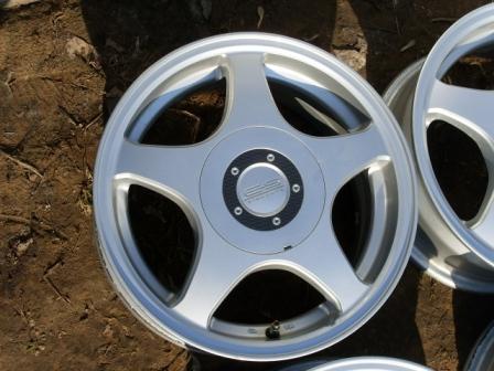

Литьё на 14 "ES VIOLENTO"
Очень красивое.
Превосходное состояние.
Почти как новые.
Сверловка 4*100 и 4*114.3
Ширина 6
вылет 38
цена - 5500р.
Больше фоток тут-
http://photofile.ru/users/aleksey555/115737697/
Подойдёт для наших ? Подскажите .

Дмитр ЦО какое? по всему остальному подойдет

А какой допустимый вылет, если наш 45, ась?

А ты что про это скажешь Ширина 6
вылет 38 ?

у меня зимние вылет 38. норм подходит, ничего не чиркает

ну так все верно) чем меньше значение вылета тем меньше колесо "заходит" в арку, тем более на ширине диска 6 дюймов разницы вообще осоьо не будет видать

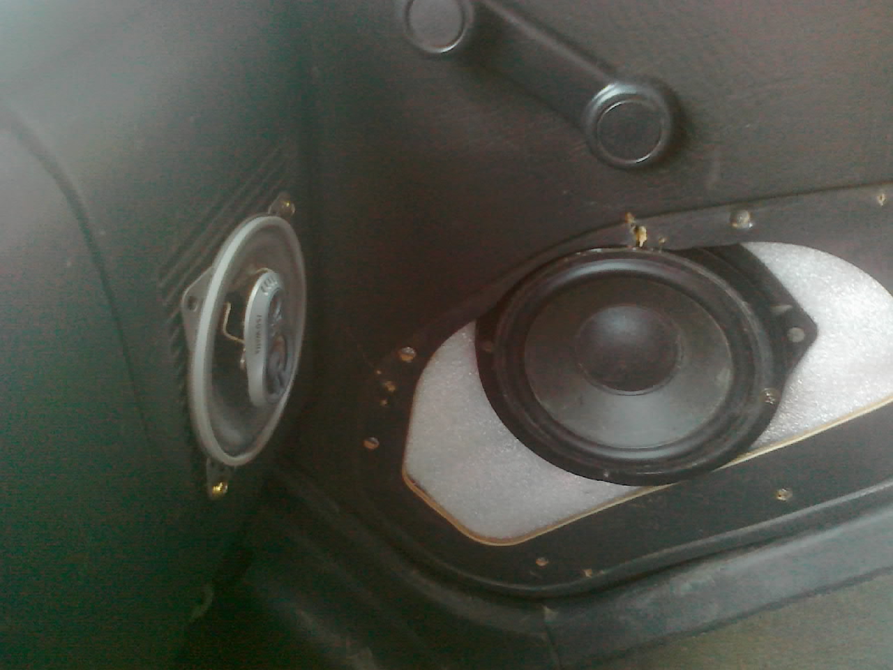

по поводу коробки от 1.6 подойдет все и сцепа и корзина на 1.8 одно вальный , да я только мозг поменял так как сказали что они разные. У меня так стоит... Я себе поставил динамики там где у не которых кармашки. Получилось не плохо и звучание не плохое:)
Комментарий к файлу: вот что получилось

Так нужно на двух вальный что бы подошло на 1.8 а не подойдет ни коробка не мозги. У тебя динамики на 13 с выпуклой формой, у меня плоские были, я ниче не резал, снутри ставил, мне звук не понравился, правда динамики на 13 фуфло были, может из за этого.

может быть... А мне пришлось резать:( осталось защиту поставить...
