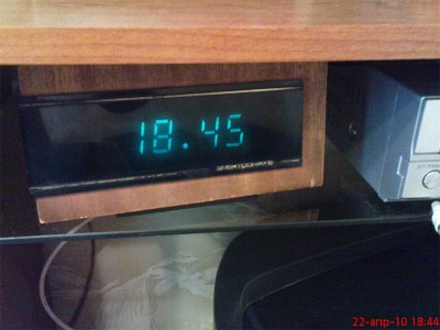

А мне кстати часы бесят: здоровые,зеленые,в стиле "аля-электроника",да и кто садился ко мне за руль,тоже перлись над ними...может потому что у меня будильник есть...Надо-бы примерить :ROFL:

если они у тебя работают то ты избранный,я думаю у процентов 80 владельцев слепышей они живут своей жизнью и включаются только по праздникам,
