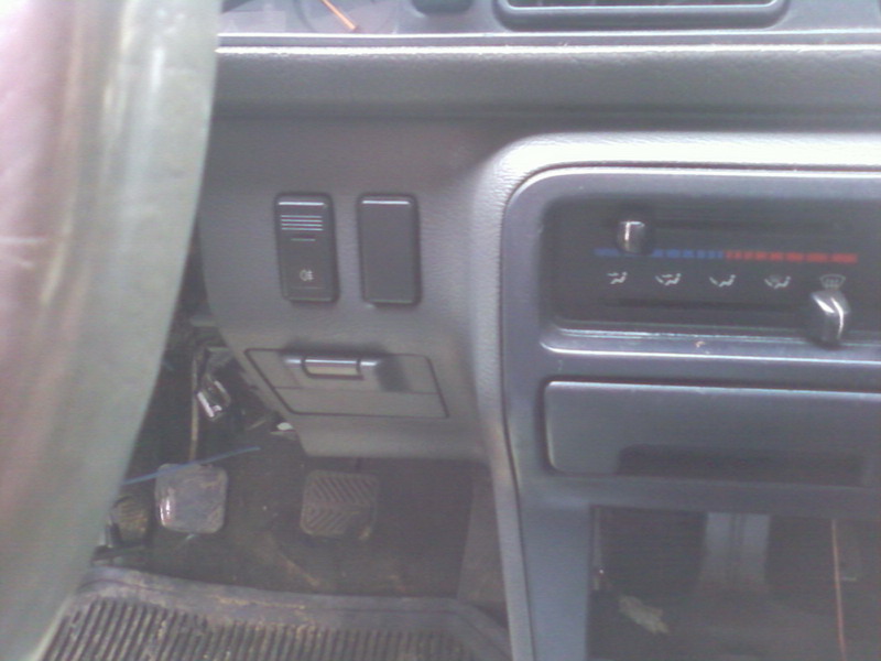

SILVER писал(а):
Алексей писал(а):
SILVER писал(а):
На допфары в решётке есть спецкнопка. Заводская!
На днях покажу.
в салоне никаких свободных кнопок нет
я подозреваю что оно было подключено или к кнопке задних ПТФ или к переключателю дальний-ближний
я думаю что кнопка вкл существует, такая как на фото. у майора такая наверно.
есть варианты и с 2 парами туманок, там наверно 2 кнопки гдето вкл. :D
алексей, у меня нет в решотке кнопки. может доп фары разных фирм? :Search:

vliv писал(а):
Дык,провод "хз. куда" и есть кнопка!На наших машинках ПТФ это опция и как включили-хз! :)
я чего-то не въеду: почему на кнопку идет один провод %)
30 авг 2009 07:34
Дык больше и не надо :) , чтобы + на релюху подвести....

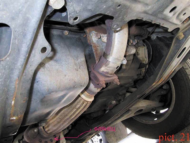

ребята подскажите между катализатором и штанами находится муфта на которой пружины зажимаются гайками, как правильно их зажимать до упора или пружины должны иметь ход? За ответ заранее благодарен. :oops:

Больше, чем нужно, гайку на катализаторе не затянешь, т.к. на шпильке резьба короткой специально сделана. Тяни до конца резьбы (но без фанатизма), всё равно у пружин ещё место на сжатие останется. Пружина одновременно является контровкой для гайки и гасителем вибраций.
Хммм... А у меня гофры такой нет. Выхлопной коллектор цельный до катализатора.

Mayor у меня гайки так зажимаются, что пр :( ужины сжаты

Наверное у кого-то из нас коллектор не родной. Скорее всего у тебя. Потому что при стыковке фланцев каталика и штанов остаётся как раз нужная длинна шпилек под пружины и их не сдавливает. А в твоей конструкции стоит гофра, в которой фланец гораздо тоньше. Скорее всего так.

А у меня нет пружин, но есть гофра :)

Воооот... Отсюда вывод: пружины нужны только в моём случае, при наличии длинного коллектора. В варианте с гофрой они не нужны, т.к. вибрация гасится самой гофрой.

SILVER писал(а):
осталось найти эту чертову кнопку :)
Постараюсь объяснить на пальцах, как художник художнику. Без схем и рулонов чертежей. Имеем фары с проводкой и реле. Уже хорошо. Теперь идём в магазин и покупаем любую кнопку какая понравится. Поскольку электричества боимся с детства и тестер видели только у соседа, то вскрываем реле, смотрим на какие ножки подключена катушка внутри. Один провод от катушки кидаем на свежекупленную кнопку. Второй провод от катушки присобачиваем к ближайшему болту на корпусе автомобиля. Остаются два свободных контакта на релюхе. Один из них соединяем через предохранитель с проводом идущим на фары. Второй кидаем на любой рядом имеющийся плюс. Если поиски плюса закончились провалом, то тупо на аккумулятор. А теперь всё-таки придётся поискать плюс в салоне. Когда нашли, то присоединяем его ко второму свободному контакту кнопки. Включаем и офигеваем. Таки работает! Вот почему оказывается к кнопке шёл всего один провод!!! :twisted:
вопросец: принципиально ставить предохранитель именно на провод идущий на фары
т.к. щас предохранитель стоит на поводе идущий на пилюс АКБ

30 авг 2009 22:59
SILVER, предохранитель можешь оставить там, где он и был. Главное, чтобы плюсовая цепь защищена была.

Алексей писал(а):
Моя версия спецкнопки
она смахивает на кнопку обогрева заднего стекла
31 авг 2009 18:26
SILVER писал(а):
там фарка нарисованна!

pavel79 писал(а):
это символ задних птф :) (странно что кнопка как на обогрев стекла).
символ передних птф я выкладывал выше.
Копка задних туманок-справа от приборки. А эта кнопь- именно передние в решётке включала.
