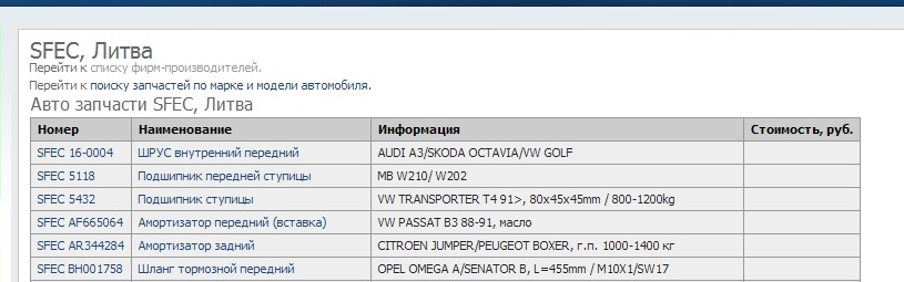

В бывшей нашей.
Нету тама такого производства,наверное кетайские упаковщики
Фирма германская.А причем Литва-???
55.jpg [ 71.43 | Просмотров: 13376 ]
Mazda Demio
рукцию!"(с)

Вагоновожатый писал(а):
andrei 626 писал(а):
похоже не в отсутствии шайбы дело было а подшипник умер затягиваю а колесо люфтит что с шайбой что без нее. заказал подшипник марки SFEC ,кто-то ставил себе такие?
В январе менял ,но пробег ещё мал ,поэтому что-либо сказать нечего. :no:
В магазине сказали -фирма из Прибалтики специализирующаяся на изготовлении подшипников.
а гайка и сальник были в комплекте?в экзисте на фотке только подшипник
