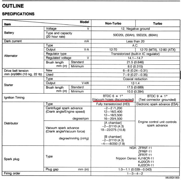

ekzyperi писал(а):
UN9GDF писал(а):
Родился вопросик!!! После регулировки УОЗ удаляем перемычку, подсоединяем трубки на опережение.Вопрос: УОЗ должен остаться на 6гр или куда то здвинутся+-?
трубки снимать не надо. Нет ,должен остаться на 6гр. Ну или на сколько ты выставил. Ты подгоняешь хх под зажигание. А если происходит смещение, это говорит о том ,что блок управление пытается подогнать х х под зажигание. Отсюда и плавние хх.
Трубки снимать НАДО!!! И глушить их! Как раз потому что с ними угол другой. А вот перемычку можно и не подсоединять (для FE 8v).

Значит показания с трубками и без должны различаться на хх?

PahaN писал(а):
ekzyperi писал(а):

извини не глянул на модель двигателя. На ф2 трубки не надо снимать. А вот перемычкой на массу именно отключаем управление хх. То-есть хх будет зависить именно от положения винта. П.с. На хх в трубках корректора не должно быть разряжения!!!!!!!!
