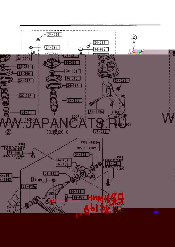

поменял сегодня тяги стабилизатора - были маленькие подозрения... ВОПРОС - правый рычаг - на нижней стороне на левом рычаге отверстие здоровое, куда просовывается тяга с резинкой и все одевается, а справа - что низ что верх у меня - все одинаковое, и она не влезает туда... приходится выкидывать плстмассину с тяги, и ставить тупо одни резинки. У всех так? или это рычаг меняный и неоригинал, и поэтому фигня такая?
И все равно что-то стучит в подвеске... а нечему, все новое, и на подъемнике смотрели, и на стоячей - ну все живое, а на ямках и при трогании иногда что-то тук-тук, уж не знаю что смотреть...

Gamlet Это у тебя там наколхозили у всех иначе, тебе нужно рычаг менять, на тот который положено. В итоге верхний сход развальный нижний с отверстием под стойку стабилизатора, обе стороны одинаковые. Стабилизатор собрал, а стойка с одной стороны без пластмасовой втулки и ты считаешь, что у тебя все в порядке? Вот и стучит стабилизатор 100% Маленькие подозрения? :D это не подозрения это просто хозяин бывший наколхозил и продал, вообще интересно что у тебя с настройкой схождения.
У тебя я так понимаю этот рычаг тебе заменили на иной (нижний)

не сзади, а спереди, забыл написать, извиняюсь. :oops: так вот туда где снизу она продевается - в левом рычаге нижняя дырка большая, и тогда тяга упирается в верхнюю часть рычага и хватает ее длины..... А справа - 2 дырки маленькие, и проходит только болт, и не хватает его длины чтобы все собрать, вот пришлось втулку не ставить, а поставить еще одну резинку от "старой тяги"...
мож снять да рассверлить? 8)
Parts.jpeg [ 75.97 | Просмотров: 4642 ]

Gamlet значит передний рычаг меняли и он не совсем от твоей модели, на слепых разные передние рычаги как и сам стабилизатор, в зависимости от движка.

у меня спереди дырки большие. так что можно и рассвелить
