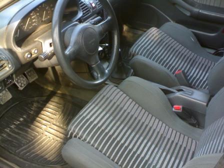

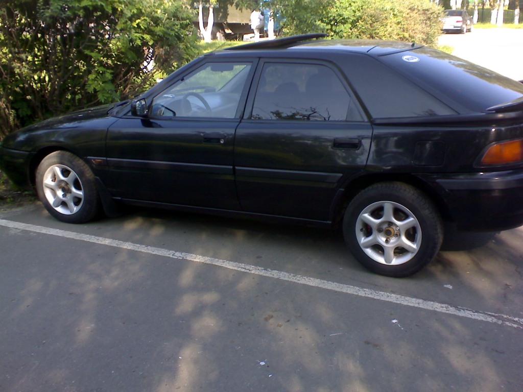

Выкладываю фотки
по подвеске: менялись передние стойки, некоторые сайленты, на доходе задний правый амортизатор
по двигателю ничего не делал, масло постоянно кастрол 5в40, жидкое конечно и немного подъедает если крутить, в спокойном режиме в норме

Машинка хорошего состояния , по крайней мере судя по 2м этим фото. Хотя конечно брызговика нет - не ухаживал ты за ней=))
а если серьезно, я у нас в Москве уже около 6 мазд смотрел - тройка совсем запущенные - еще пара выглядит с виду замечательно , пока я не посмотрел стаканы задние и не заглянул под арки=)А последний бесследно сье.ался - перекупщик. Хорошую слепую еще найти поди постарайся. Я бы твоей ценник 140 повесил , за 130 отдал бы хорошему покупателю.Но это у нас в Москве.Она же у тебя не GT ?
