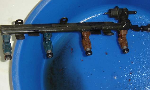

а вот вы тут в началах чистить форсы пытались, так кто запомнил, какого оне цвета? У меня все синие и по расположению сопел никакой разницы, вот так расположены( :: ) По мануалу должны быть синие и фиолетовые (есть еще информация что синие и коричневые). У кого разные по цвету, сопла как расположены?

Vadim747, с завода должны стоять две синие и две коричневые форсунки, синие - 1 и 2 цилиндр, коричневые - 3 и 4.

это я понял, но не понял к каким цилиндрам мои относятся, может они универсальные ?? я так понимаю синие коричневые должны отличатся направлением факела, у меня же форма распыла абсолютно симметричная, углом градусов в 40

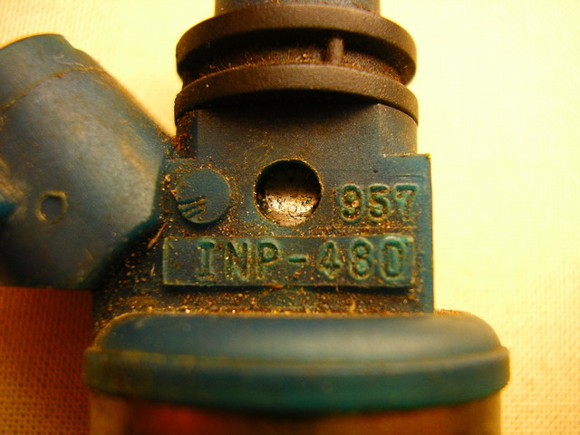

Sirob, я это читал, спасибо, именно поэтому обратил внимание на цвет своих. Мне интересно, у кого разные по цвету? Как они струят (если видели), в каких машинах стоят (год, мотор)

Vadim747, у меня разные, 97 год, мотор 1.8, но как струят не видел.
20 мар 2008 10:55
Сообщений: 321
У Vxxx как на первой картинке, они полностью синие и полностью коричневые. У shveps такие как на второй, синий только ободок. у меня такие же. У него тоже все одинаковые. Может оне универсальные?? А у тебя какие?

Vadim747, у меня полностью синие и полностью коричневые
