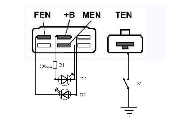

D2 это на коды ошибок, а D1 на лямбду (обогащенная смесь, про которую вы говорили в теме) ?
Именно так :)
П.С.: для считывания ошибок лично я пользую стрелочный вольтметр

А не кто себе в салон диод не выводил как чек в приборку? Удобно :)
