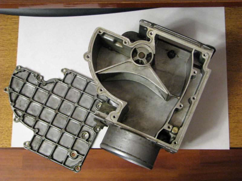

2009_01_11 23.14.58.jpg [ 67 | Просмотров: 11735 ]
04 апр 2011 09:37
Изделие основанное на принципе "слава русским сталеварам". Ломаться тут нечему. ХЗ как её могло заклинить.
04 апр 2011 10:03
Mayor возможно это последствия хлопка, который произошел у меня под капотом, вообще наверное нужно поискать резинку, которая будет слетать в случае чего, как я понимаю она должна находится на выходе воздушного фильтра, сейчас там у меня порванная резинка и намотанная сверху изолента
04 апр 2011 10:11
Надо искать не резинку, а ставить антихлоп, т.к. у тебя стоит древнее ГБО очень к этому склонное. У тебя скопился газ в дросселе и трубе воздухана, а потом всё это рвануло. Странно, что сам дроссель не разворотило и ещё более странно, что не установлен антихлоп.
04 апр 2011 10:16
хлопнула она как раз на бензине, а про антихлоп вообще первый раз слышу, до этого не разу не хлопала
Я не раз был свидетелем когда при хлопке разрывает весь выпускной тракт. И также при хлопке в обратную сторону вылетают ашметки от фильтра. Вот и в Данном девайсе у него в низу опоры нет. При хлопке скорее всего согнуло ось.
