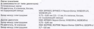

Вчера решил купить новые свечи. В магазе подобрали W20EPR-U (Denso)? сказали что именно на мой двиг. Но у них зазор 0,8, а здесь 1,1:
.jpg [ 53.79 | Просмотров: 14813 ]
Стал проверять и нигде не нашел подтверждения, что надо 1,1.
В existe все 0,8: http://www.japancats.ru/mazda/Parts.asp ... d=AF300011
На сайте NGK тоже: http://www.ngk.de/ru/poiskovik-produkci ... R6ES/9464/
Где правда?

На двигателе FE 8V зазор свечей 0,8.
Последний раз редактировалось Megavolt-2006 06 апр 2011 07:49, всего редактировалось 1 раз.

Вчера решил купить новые свечи. В магазе подобрали W20EPR-U (Denso)? сказали что именно на мой двиг. Но у них зазор 0,8, а здесь 1,1... Где правда?
У меня тоже стоят 0,8 (NGK). Когда брал машину, стоял 1,1 (старый хозяин поставил), что привело к капризам запуска
в сырую погоде - заводилась с пятого раза. Замена на 0,8 моментально решила проблему.

Стоят ещё пока с 1,1. Зимой в -30 заводился норм. и в дождь тоже. Мож потому что у меня коммутатор выносной (кажись от волги) - до меня мутили.
