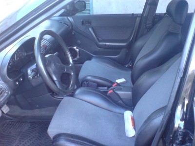

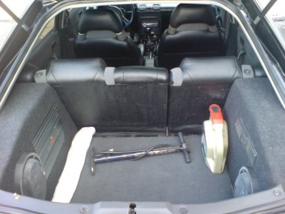

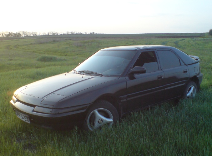

всем привет!!!!ребят,будьте добры,помогите мне определиться...............
Я владелец слепой мазды уже около года!!!!машина мне нравится и устраивает меня полностью!досталась мне она в хорошем состоянии!но есть много всяких мелких боков по кузову!!!и сейчас передо мной стоит проблема:капиталить кузов,либо же продать и добавить немного денег на другой автомобиль????и меня интересуют следующие вопросы(кто прошел через это,отзовитесь):
- Какаой автомобиль можно приобрести на тыс. 2 дороже этого?
- Как долго кузов не будет вновь ржаветь?
- На сколько долго хватит кузова?
- Вокруг люка долго не будут ползти «жучки» ?
Вообщем как долго кузов будет радовать глаз? Просто не хотелось бы вложить деньги ,а в следующем или позаследующем году хвататься за голову и думать, зачем я вкидывал в неё деньги!!! жду ваших советов!

27 июл 2010 10:21

dimka-ua
Машина твоя на вид очень даже неплоха:салон подделан, багажник правда маловат но с виду очень даже ничего.=)
Но давай разберемся, почему она ржавеет?Неужели у других не ржавеет, а у тебя особенно ржавеет?
Я думаю ты просто не ухаживаешь за ней.И дело не в "мне лень".Тут нужна помощь специалистов: обработать кузов, подварить, подлотать,грунтануть,покрасить, антикоррозийкой все обработать.Можно применить и электрохимическую защиту ( http://www.pss.ru/index.cfm?page=362 ).А кузов - самое дорогое, по себе знаю.Но ты для начала скинь фотки "под машиной".Сними колеса, пофоткай там.И тогда тебе быстрее подскажут, стоит ли оно того.
