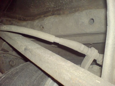

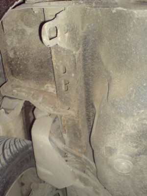

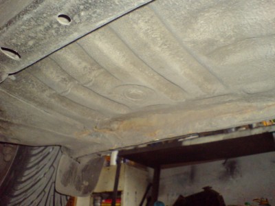

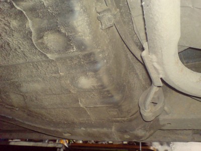

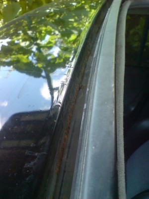

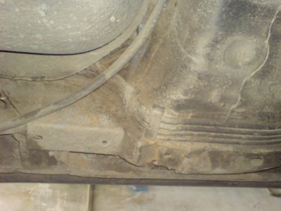

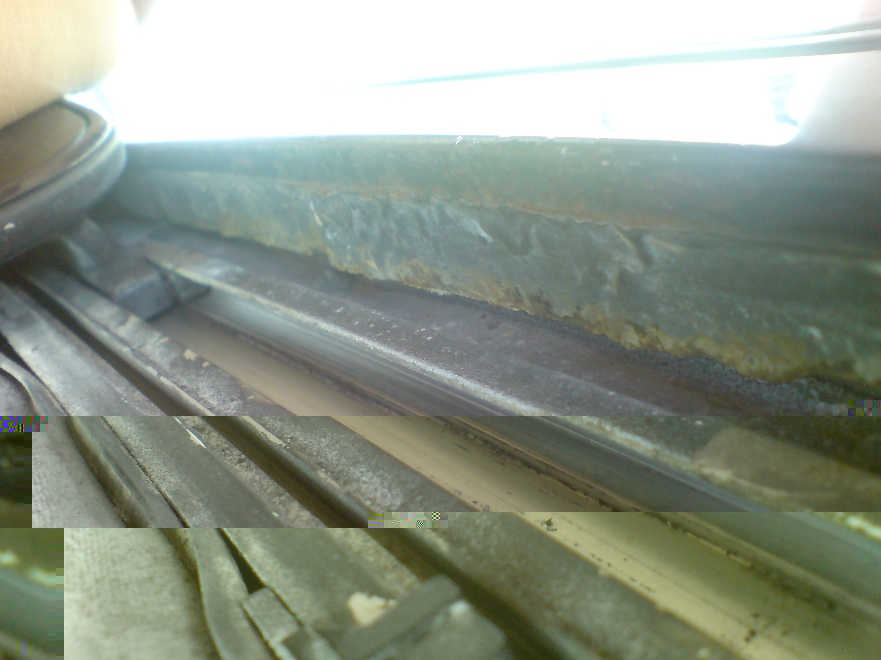

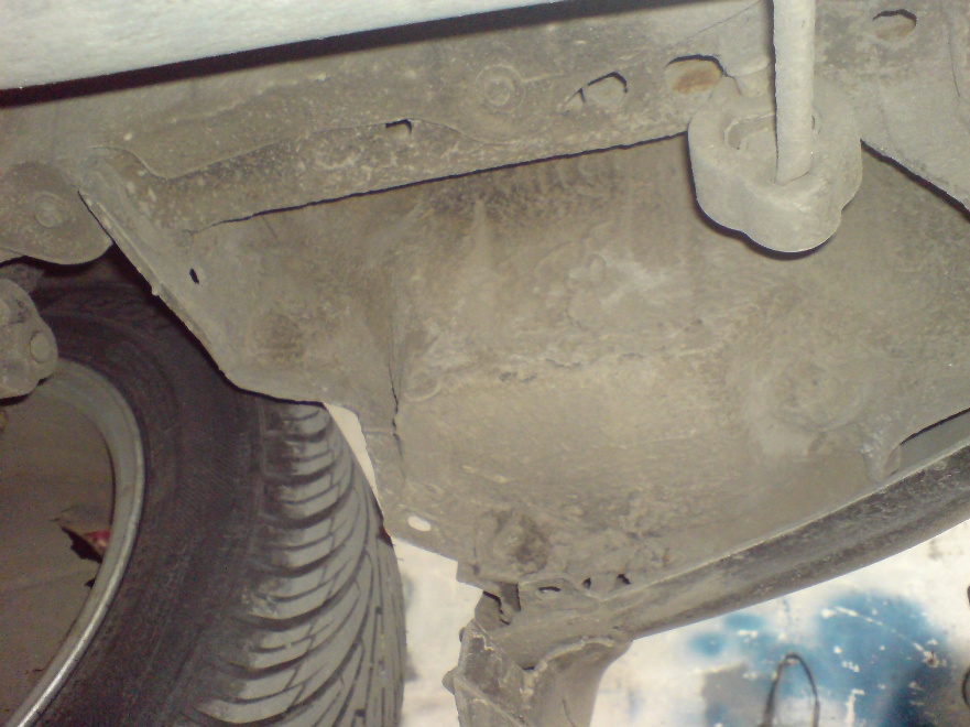

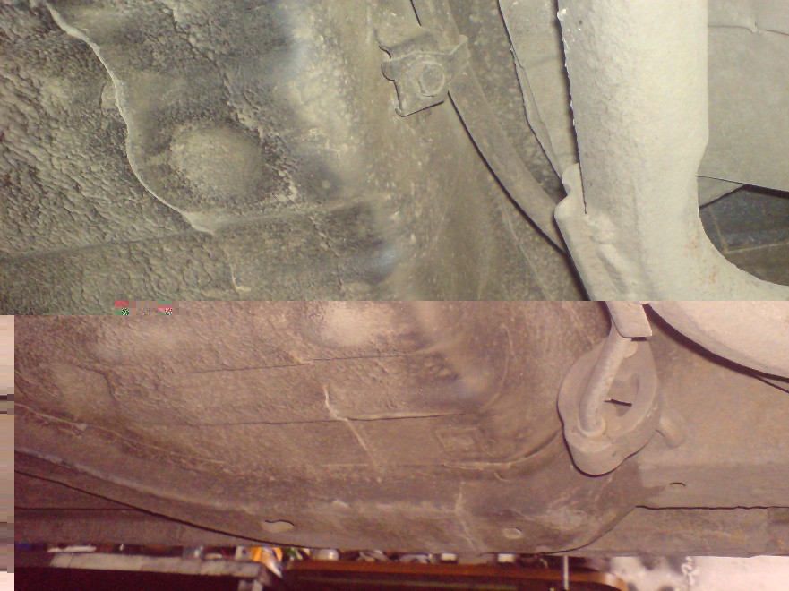

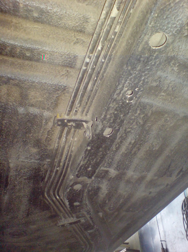

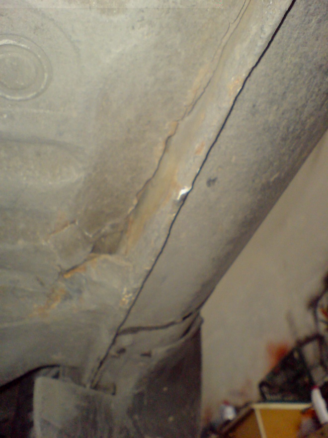

Gamlet ,неужели больше 3х лет кузов не проживет после капиталки???просто пойми,очень жалко продавать...!!!!
Ewgeniy, на твоё мнение сколько побегает???кстати когда-то она была 1.8, и как мне сказал прежний хозяин,что лопнул блок и он поставил откапиталеный 1.3(((((
никто не в курсе, сколько сейчас стоит нормальная капиталка??? и если кузов долго не выдержит,то на что её менять???

dimka-ua ну я тебе не скажу, сколько кузов проездит после жестяночного ремонта от ржавчины, у меня у самого это первая машина, и первый ржавочный ремонт :D
Как я понял по фоткам, под уплотнительными резинками в дверях ржавчина, и рычаги с балкой тоже в ней. Да вообще все восстанавливается. У меня коллега купил себе очередную игрушку, Форд Скорпио, гнилой шо капец, ничо возится с ним, варит, арки пороги у него под замену, еще там много дофига всего. Восстановить все можно.
Мне вот моя BG-шка нравится, я тут месяца два назад всерьез задумался менять машину, вариант был ВА V6 2-х литровая, в очень неплохой комплектухе. Битая в морду, не сильно. За 130 килорублей отдавали. А потом забил, нах надо, моя машина самая лучшая и ниипет :Yahoo!: Закупил для нее ништяков и в ремонт :)
Фотки заново выкладывать лень, если интересно там посмотри
Разбираю перед отъездом в ремонт
http://mazda323f.ru/forum/viewtopic.php?t=94&start=450
Навестил её в ремонте, пока вот так
http://mazda323f.ru/forum/viewtopic.php?t=54&start=285
Посмотри, чо еще парни посоветуют, Gamlet вон спец говорит по технологии покраски. Но мне кажется, что если не всякими там преобразователями ржавчины, а тупо ржавые места вырезать и новые заплатки ставить, то она пробегает еще.
кстати perchic1 вроде года 3 назад свою на жестянку ставил, и ниче, не жалуется что что-то опять началось

dimka-ua, ну по тому что ты сфоткал - ЛЮК:::: идеальный ремонт - это снятие обивки крыши, зате снятие всего механизма в целом со всеми планками и рейками - а далее вскрытие покаже что там делать, либо родное железо оставлять, либо остатки-рухлять (если там такое) переваривать...
Далее как у всех и у тебя беда - ЛАНЖЕРОНЫ - латаются и варятся - как варить, это уже дело технологии и чего ты хочешь, вплоть до усиления всей рамы со стаканами и деланием каркаса жесткости.
Пороги - точнее 2-7 см от порога днище - тоже выкидывается и подваривается. (больное место всех, и не только мась)
Внешне - как ниче не показал, так ниче и не скажу) НО - пойми - машине уже 20 лет... моей 22.... это возраст, и очень серьезный для машины... состояние железа в нескрытых полостях (стаканы, усилители и т.д.), не подверженные особо сильной обработки на заводе, и подверженные сильными нагрузками окружающей среды - оставляет желать лучшего.... среднетемповая коррозия и разрушение металла в таких местах 10 лет = 0,25% (примерно) т.е. осталось уже около половины - смотрел на днях свою - те же стаканы в колесной арке - они целые, но усталость налицо...
а если еще учесть износ металла с постоянными нагрузками и вычесть все на то как в итоге играет кузов - то сразу хочется ее поменять)))
