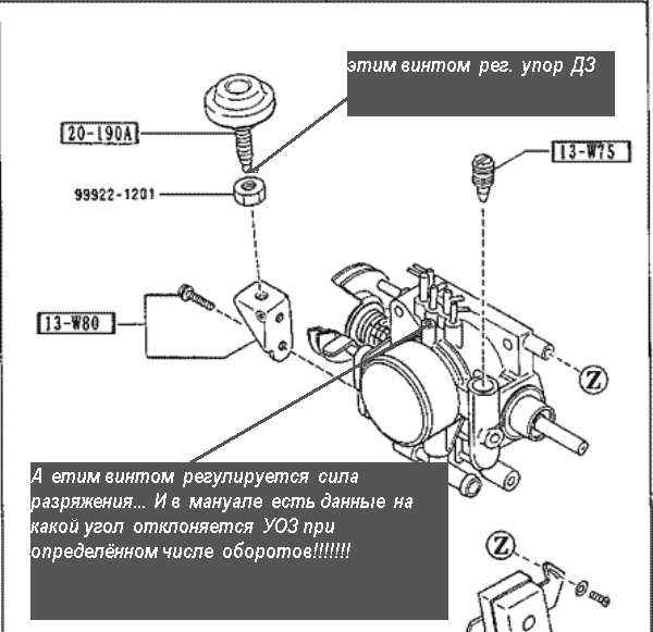

Присоединяюсь.На F2 этот винт не механическая регулировка положения дз, а регулировка перекрытия обходного канала к верхнему выводу вакуум-корректора.Закручено до упора - максимальное разряжение в верхнем выводе, откручено - минимальное. Наверное, эта часть может обходиться и без регулировок, поставили калиброванный жиклер внутри..

И я соглашусь. Посмотрел на фотку Паши и понял, что был не прав. Винт даже не на оси заслонки находится и не может быть упором.
А упор вот он:
Сорри, что ввёл в заблуждение.

ekzyperi, всё правильно, за исключением, что тот винт, который ты подписал как упор, является винтом регулировки холостого хода и заслонки не касается. Он регулирует сечение воздушного канала.
Непонял. 20 - 190 а Я подписал демпфер. Хотя тоже ошибся, не увидел упора. Да и вроде где то читал, туда щуп вставляют и регулируют момент вкл. и выкл. хх. На FE ДПДЗ четыре вывода, а у F2 три. Примерно где на ДЗ у FE стоит упор. На F2 стоит переключатель хх. И если сбить регулеровку ДЗ начинает закусывать.

Сорри. Я сразу не увидел куда эта надпись указывает. Она как раз над винтом ХХ, и мне чёта приглючилось, что ты его имел в виду. Наверное спать пора :)

Минуточку. А на твоей машине что, регулятора хх нет? Чисто механически задается щель в дз?
07 апр 2011 00:23
dima-rss, почему нет? Есть.
07 апр 2011 00:30
У вас с ekzyperi другая система регулировки ХХ. У мотора FE 2.0i это примерно так, как ты написал. Только не щелью заслонки, а винтом 13W-75 (на картинке выше). Всё просто и примитивно как угол дома. А у вашего F2 установлен электроклапан для этих целей.
Но тем не менее, хоть всё и просто, по непонятным мне причинам, перестали регулироваться обороты ХХ. Если раньше я этим винтом мог задушить мотор практически до останова, то теперь эти обороты не уменьшаются ниже 900. Винт закручен до упора. Подсосов воздуха нет, проверено неоднократно с помощью карбклинера. Зажигание 11 градусов. Всё промыто, прочищено и отрегулировано. При работе на ХХ есть пропуски зажигания и бубнящий выхлоп из глушителя. Какого хрена ей не хватает - я не понимаю.

???? это как??? там не должно быть шели. В ДПДЗ на FE стоит тупо концевик в нутри, он дает в мозг команду что ДЗ полностью закрыто. Так как клапана хх хода на этих двигателях нет. И блок управления переходит в пораметры хх. По этому у них и стоит три приблуды для повышения хх при разных нагрузках. И отдельно стоит клапан повышения на холодную. Ну как то так :pardon: если чё подправте. :)

вот график регулеровки винта для уоз . И то ,что он залит краской(винт) это адекватно для нового авто!!!!!!! А за двадцать лет пружины износились,диафрагмы растянулись. Качество топлива упало в гавно (простите). Мое мнение ,его НЕ НЕЛЬЗЯ , а НУЖНО крутить в плане подгонки под параметры. Если таковые различаются с рекомендуемыми. Хотя с нашим топливом это наверно не реально. Страбоскоп и отвёртку придётся держать под капотом ,если до фанатизма доводить.
http://depositfiles.com/files/gc4fpzkl2 ЭТО ДЛЯ F2 На др. модели Юрий выкладывал выше.

Тогда интересный вопрос - а нафига там концевик хх внутри ДПДЗ? В авто с активным регулятором хх этот концевик отключает его при начале движения (не проверено!). Кто подскажет?

Дима именно так.. И момент отключения регулируется по щупу. .....................................................
........... Виталь про ( При работе на ХХ есть пропуски зажигания и бубнящий выхлоп из глушителя.) это я писал уже. Устраняется винтом качества на расходомере, но не на глаз , а регулировкой СО.
этим же винтом происходит компенсация усталости пружины в ДМРВ и количество не учтенного воздуха отбросит лямбда путем сигнала в блок управления о качестве смеси. А не путем перемещения на зуб туда сюда в ДМРВ.
Далее , (по непонятным мне причинам, перестали регулироваться обороты ХХ. Если раньше я этим винтом мог задушить мотор практически до останова, то теперь эти обороты не уменьшаются ниже 900. Винт закручен до упора.) Все признаки того ,что на блок управления не идёт сигнал от ДПДЗ о включении ХХ. Решается регулировкой по щупу. И регулировкой не щели в ДЗ, а регулировкой ДПДЗ.

Всё, что ты перечислил, у меня выполнено. А сегодня я ещё раз (в очередной раз) проверил регулировку TPS. Обороты ХХ не уменьшаются, хлопки из глушителя не прекращаются.
Клапан добавочного воздуха работает правильно. Я его снимал, разбирал, прозванивал и в течении нескольких дней настраивал после этого. Пришлось его 4 раза снимать и разбирать. В итоге добился правильного положения. Он закрывается полностью.
Обороты ХХ выросли и больше не регулируются после промывки форсунок. До промывки, да и теперь, но уже в меньшей степени, обороты ХХ жили своей жизнью. Они спонтанно то увеличивались, то падали. (не путать с "плаванием"). Не было и нет постоянного и неизменного значения оборотов ХХ. Настроишь 800, на первом же перекрёстке они могут стать 500, а на следующем 1200, через пять минут опять 600 или 800. И как не убавляй или прибавляй их винтом, но добиться положенных 750-800, чтоб они больше не уползали в сторону, ни разу в жизни не получилось.
А если клапан Air Auxillary Valve, как ты говоришь, "отглушить", то машина вообще не заведётся. Можно наоборот, пережать ему патрубок подачи воздуха, тогда обороты увеличатся. Что и происходит у меня при проверке. А мне надо их уменьшить.
Винт обводного канала на MAFе я крутил. Результата это не дало. Да и не должно дать. Результат можно получить только сунув в глушак газоанализатор, которого я пока не обнаружил ни на одной станций, из тех что посещал.

Стоп. если заслонка в клапане закрывается полностью,то я так понял обороты падают до установленных холостых так? Тогда почему если перегибаеш шланг обороты возрастают??? я имел в виду если на прогретом двигателе снять шланг и заглушить оба конца. Не уменьшится хх?? С учётом того ,что твой винт хх полностью закручен двигатель вообще должен заглохнуть. Или это очередной японский сюрприз который работает до наоборот?
ну сам подумай, заслонка закрыта, подсоса воздуха нет, винт хх закручен до упора. Я хоть и пару уроков физики и химии прокурил но здраво мыслю ,что на одном бензине без воздуха машина работать не будет :pardon: . Откуда берется кислород если всё перекрыто??? Через какую то дырку двигатель дышит. И по твоему описанию о хаотичной работе ХХ можно судить что дыхание происходит с трудом. Я о клапане прогревочных. Или я опять не прав????????? Так можно и :o Ведь чудес на свете не бывает. Смотрел схему и принцип работы клапана прогревочных оборотов . Включаем зажигание питания на клапане нет. Он запитан с топливным насосом концевиком в ДМРВ. Старт ,полетели. Питание есть на клапане, происходит нагрев биметал. Пластины,которая выравнивается и тянет заслонку в клапане и по мере нагрева перекрывает канал добавочного воздуха полностью. Всё просто как три копейки. Обороты падают до холостых. Хх работает по обходомму каналу и регулируется винтом механически. По твоим словам винт закручен полностью. Обороты не падают ниже 900 как ты писал. Следуем далее , дз закрыта и герметизирована герметиком. Что остается? Три клапана добавочного воздуха при нагрузках . Не здесь ли собака порылась? Допустим они отключены. Так на чем лететь? Воздуха то нет. По поводу клапана повышения на холодную я так и не понял , почему при перегибе шланга обороты возрастают? Ведь заслонка закрыта. По идеи когда только завел обороты повышены, шланг пережал обороты должны упасть. Отпустил обороты поднялись,пока заслонка при прогреве не перекроет канал. Если его снять естественно не заведется , пропадает разряжение на ДМРВ. И концевик выключается , а вот если перекрыть воздух на снятой шланге то по идеи должна работать . Фух, мозг в кашу.
