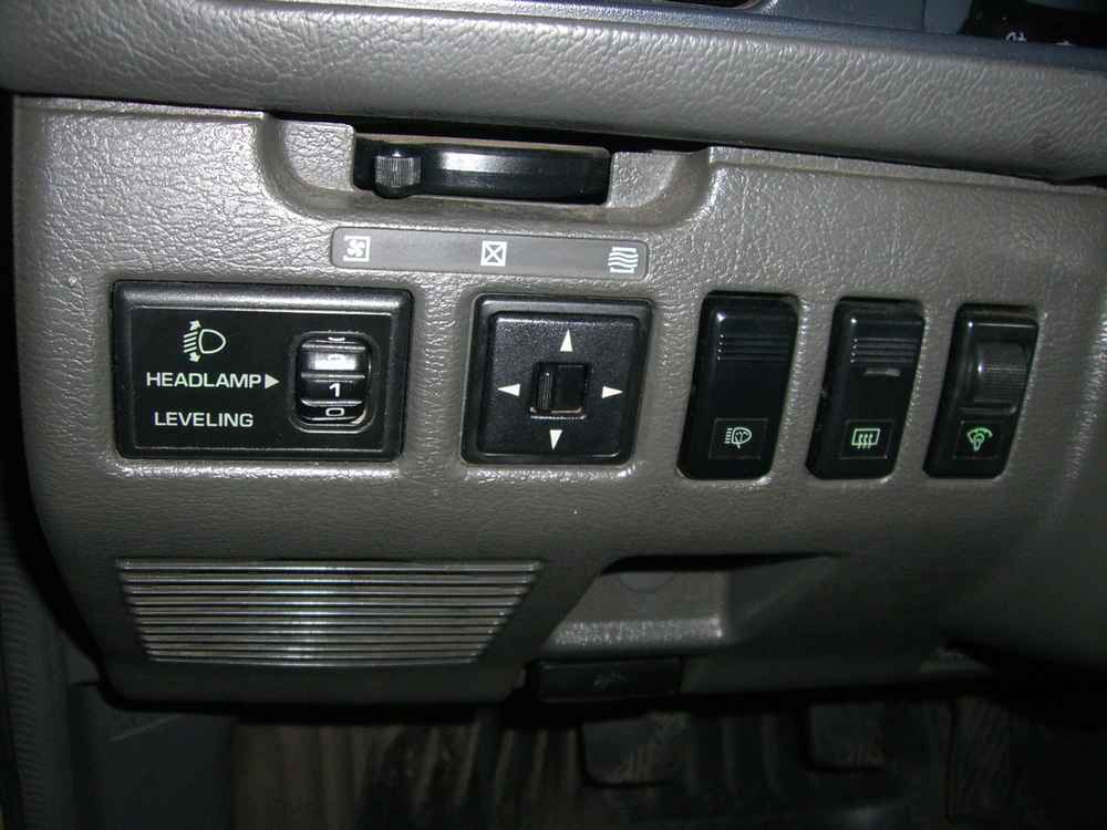

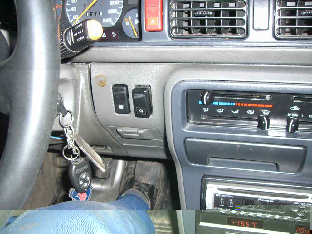

silver,
у меня под каждую дырку 1 фишка. итого 5 слева и 2 справа от руля. доаснащал эл.зеркала,омывайка фар,и круиз. под все уже была проводка.
справа от круиза должа стоять кнопка economy (у кого кпп автомат) именно туда и воткнул включатель птф.
это европейская проводка. у американцев немного подругому.

Зачётно! :good: Я тож такое купил бы. Тока негде. :( И правый подрулевой переключатель у меня не такой.
ЗЫ: А ещё странно, что такой спидометр стоит, если это дизель. Такой идёт только на шестнадцатиклапанниках и 2.2 кажись

у нас гд,гв мало осталось. например круиз встречается на 1 из 15 машин. купил комплект за 30$ -актуатор,педаль газа,мозги,подрулевой переключатель(управление круизом+интенсивность дворников),спидометр(там датчик скорости,пришлось поменять целиком. я стрелки нехотел снимать, чтоб переставить табло),и кнопка вкл.
снимал все с 2.2 дош.
почти невстречается попогрев и омывайки фар. я случайно узнал что разбирается гв из финляндии. так и купил попогрев(35$) и омывайку(20$ без форсунок). но чего нет так нет - это кондея :shock: 1 машина за год попадается,и то продают а не разбирают. конечно с форд пробами получше дела в плане кондея, но у меня дизель и 2 акб - там все подругому,трубки,крепление насоса,шкивы менять... вобшем если и ставить, то от дизельной ге. потому как на дизеле гд и гв я кондея ниразу невстречал.

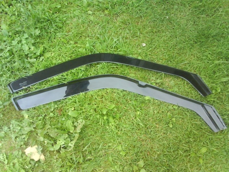

Фирма Heko (Польша). Если интересно - пиши в личку или на аську, договоримся.

По поводу цены, в прошлый раз мне их привозили за 68 гришек. Тоже HEKO польские. Всё в них хорошо, но хреново только, что они под резинку вставляются. Окно плохо из-за них закрывается. Да и вылетают они на скорости по счёту раз. На клей садить надо. Хорошие накладные, на двухстороннем скотче, которые поверх резины лепятся. Но таких на наш антиквариат не найти. Мазда GD уже на свалке истории, где-то рядом с броневиком Ленина

ну значит у тебя более нафарширована :good:
я ж говорю: вскрыл панельку, а там фишки свободные с проводкой подключенной
моно конечно дофаршировать но мани свободных щас нету да и возиться как-то неохота
все что есть - работает; ломатся- не ломается,
а что-то большее так это машинку менять надо . имхо.
