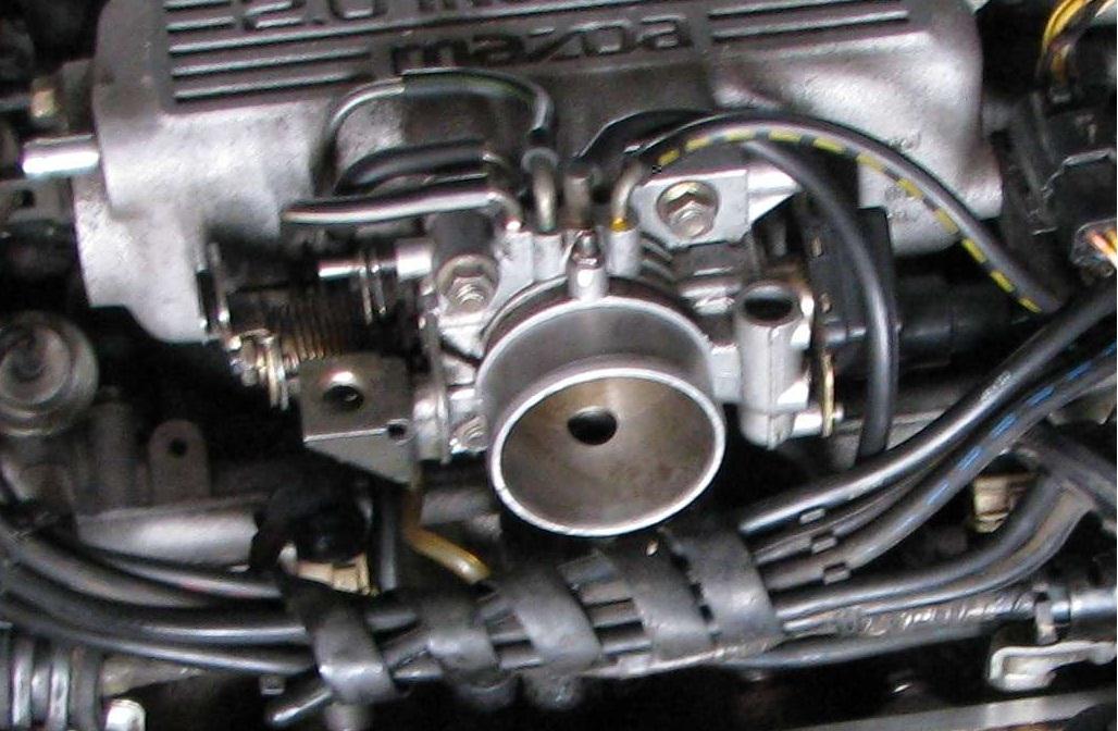

Посмотри на фото внизу,стрелка указывает отверствие,которое в моем случае залито каким то клеем,типа эпоксидки,я почему то думал,что болтик регулировки положения ДЗ находится под клеем внизу.
Или болт должен вкручиваться именно в это отверствие?
Мужики,у кого движок FE,подскажите как должно быть.
Юра, вот как это выглядит у меня. Изображение
Спасибо,я уже вычислил проблему с вакуумом на ХХ,и буду пытаться ее устранить.

Вот так у меня (87 мод. год):
2009_06_11 17.20.06.jpg [ 106.51 | Просмотров: 14089 ]
