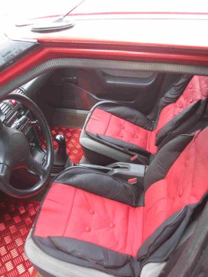

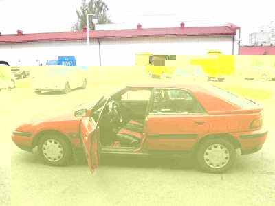

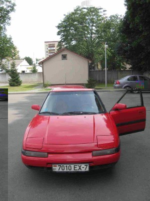

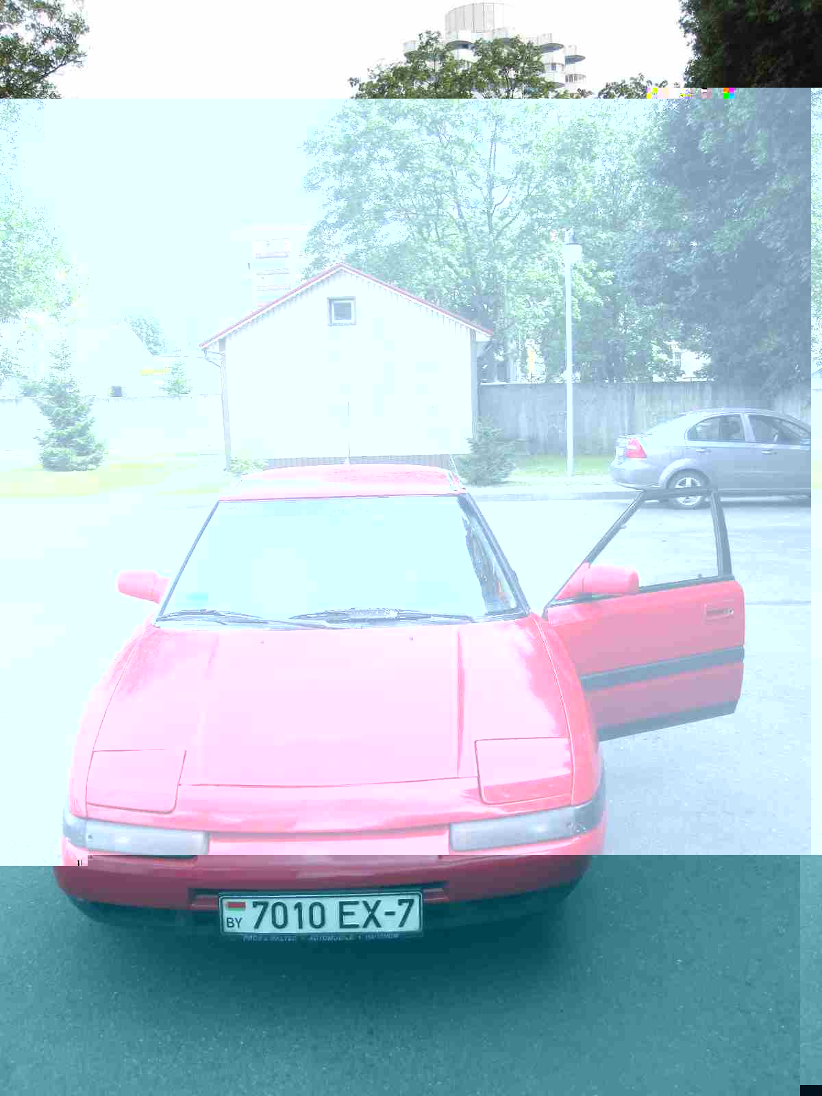

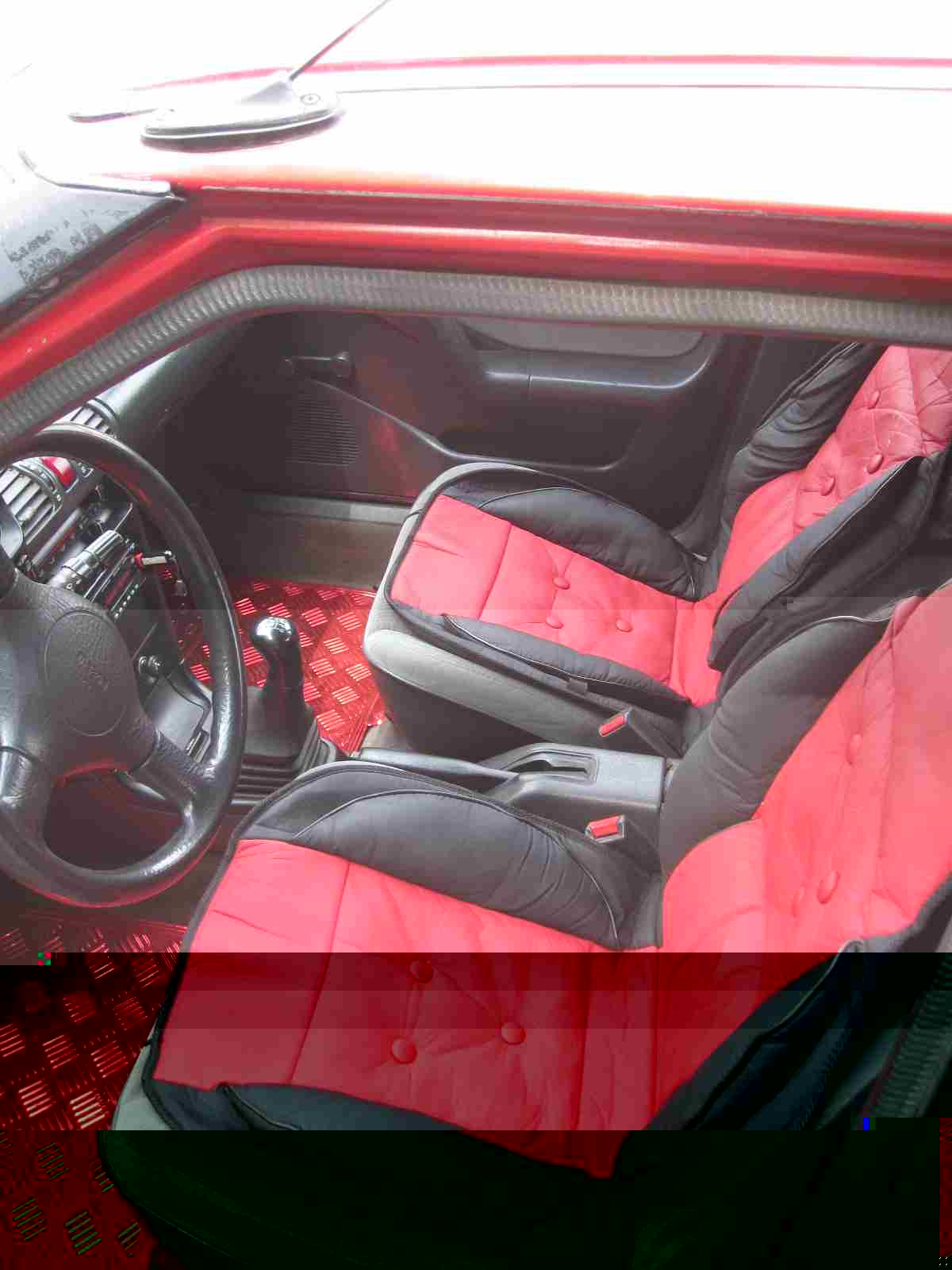

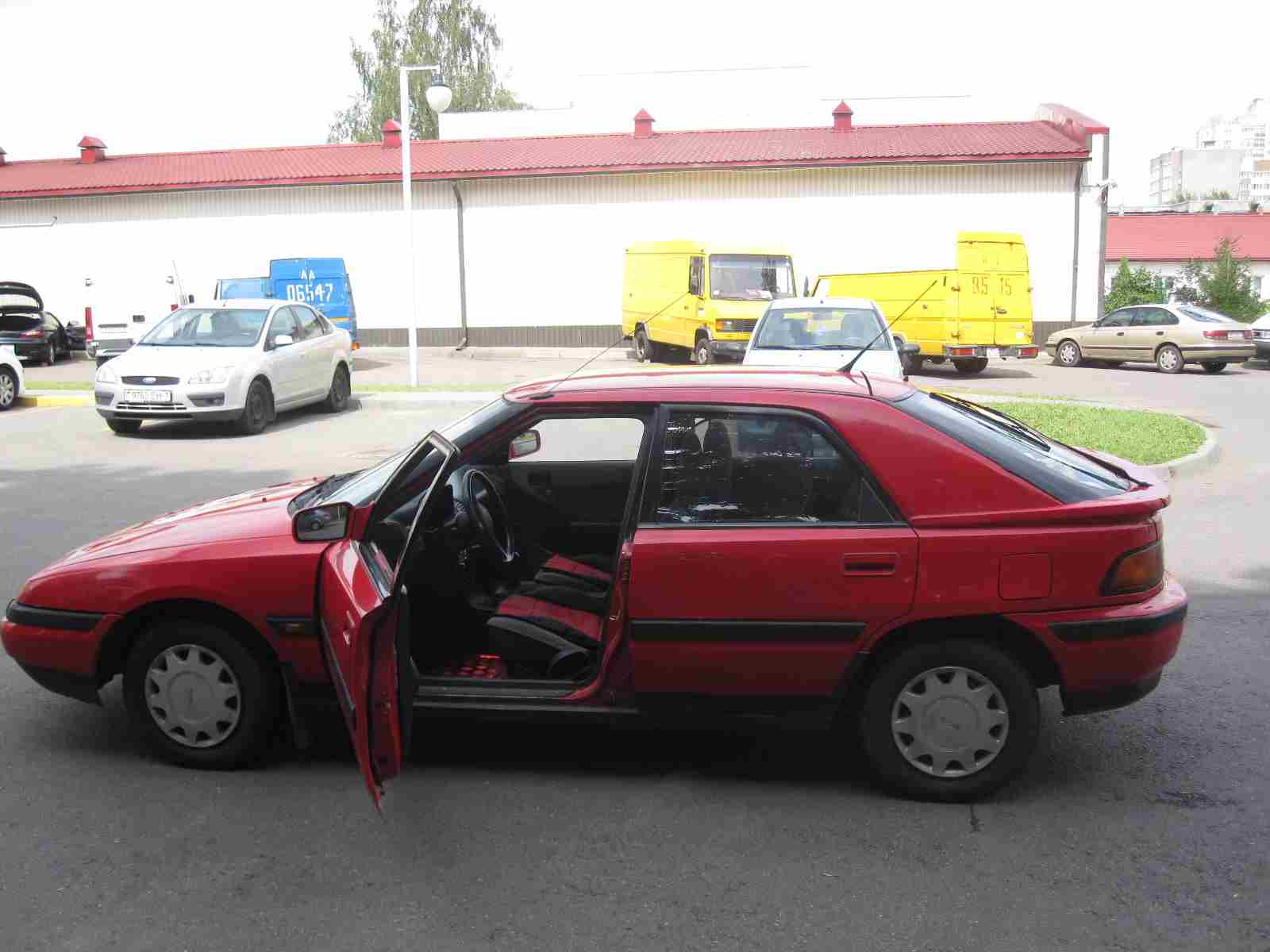

Сцуко!!! Экзист ахренел - уже 2 раза перезаказывал трос спидометра - опять сняли - уже 44 бакса стоит нижняя часть!!!!!! была 23!!!!!!! :evil: :evil: :evil:
Продается 323f GT... 2600 ТОРГ!!!
