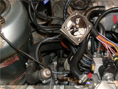

1. Клапан, после нагрева биметаллической пластины, полностью закрывается и не продувается. Ты, наверное, пропустил, когда я писал и показывал вот это:
viewtopic.php?p=550892#p550892
2. Блок компенсационных воздушных клапанов (тройной) участия в работе системы ХХ (без нагрузки) не принимает. Все три клапана закрыты и открываются электрически при увеличении нагрузки на двигатель только в четырёх случаях:
- включение кондиционера
- крайние положения гидроусилителя
- повышения нагрузки на двигатель от электропотребителей, а именно вентилятора печки, обогрева заднего стекла, головного света
- в высокогорных условиях с разреженным воздухом
Дабы ещё раз убедиться, что от блока соленоидных клапанов нет подсоса воздуха, я его снял и проверил на герметичность.
В трубке указанной стрелкой, присутствует очень сильное разрежение, которое обеспечивает ещё более плотное прилегание клапанов к своим сёдлам. Клапан герметичен и к его работе претензий нет. Электромагниты исправны.
А вот трёхходовой электромагнитный клапан, который перенаправляет воздух по нужному руслу, в случае увеличения нагрузки. Он тоже проверен и работает.
И ключевое слово во всём этом - все эти клапаны к работе системы на холостом ходу, при отсутствии нагрузки на двигатель, отношения не имеют. Соленоидный блок клапанов в этом случае закрыт, трёхходовой тоже. Питание на них не подаётся.
Подача дополнительного воздуха для поддержания повышенных оборотов при прогреве, осуществляется только одним клапаном с названием Auxiliary Air Valve.
http://www.google.com.ua/search?q=Auxil ... 80&bih=923
Причина моих завышенных оборотов в подсосе лишнего воздуха, который пока не обнаружен. Вина клапана исключается.
Вот, как-то так.
С этого места давай поподробней :)
На ХХ в этом шланге сильного разряжения быть не должно,ДЗ закрыта откуда ему взяться? на схеме он обозначен стрелкой с цифрой 1.
Разрежение на ХХ должно быть на шланге обозначенном стрелкой и цифрой 2,он как раз подключен после ДЗ.
Оба шланга на фото заглушены и стоят рядышком,может ты просто ошибся,и ткнул стрелку не на тот шланг?
Ты когда снимал соленоиды,при обратной сборке не мог перепутать шланги местами(вход-выход)?
