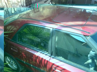

вот так она выглядит
Комментарий к файлу: а вот ее крыша......
31082010404.jpg [38.21 ]
Комментарий к файлу: тут люк уголок преподнят пальцеп опускаеш его он садиться потом преподнимаеться опять
31082010403.jpg [47.34 ]

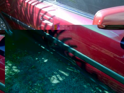

Комментарий к файлу: вот теранулись ей где то дверью.
31082010407.jpg [ 48.83 | Просмотров: 5195 ]
Комментарий к файлу: вот тут видно лучше
31082010408.jpg [ 49.61 | Просмотров: 5195 ]

советую тщательнее смореть кузов. такчку явно перекрашивали и причем некачественно. смотри стаканы под капотом, края задних арок, крышу у лобового. померий компрессию двигателя. надо проехать по брусчатке, послушать подвеску. на подъемники посмотри не текут ли стойки. а так- если двиг масло не кушает (что видно с помощью тряпочки и выхлопной трубы), то цена 100 норм. за 300 обольешь:) еще посмотри задние опоры стоек. для этого надо снять крышечки динамиков и резинку сверху стоек

Да первым делом снимай задние крышечки над стояками и смотри стаканы и спереди, я точ такую же взял сзади стаканы гнилые и спереди правый :D. забил так как другого ничего не было а машину надо было срочно. на пару годков хватит а там может кузов найду или на другую пересяду. Да еще очень любит пол в багажнике вокруг запаски гнить, и пороги перед задним крылом смотри. Вообще в целом будь готов к тому что ведро то еще гниет на ура)))

Смотри состояние крыши под верхней уплотнительной резинкой (зеленая стрелочка)
а также не парься пока по поводу молдингов лобового (оранжевая стрелочка) - оригинальные по 50 бакинских за штуку - потом купишь или найдешь у кого снять:)
Посмотри состояние приборной панели - обычно если пробег скручен или лазили по многу раз, то у передней облицовки пару винтов отсутствуют, или места крепления треснуты (фиолетовые стрелочки):

По поводу люка: ерунда твой косяк,лечится за 10 минут-снимаешь обивку люка,ослабляешь 6 гаек,в закрытом состоянии нажимаешь на крышку так чтоб встала ровно и затягиваешь все обратно.А вот с погнутым клювом мне кажется намучаешься.Посмотри телевизор снизу-не ушел ли? А то мож бампером и несовсем чуть-чуть побадались

Psychedelic_4um я смотрел там имеено клювом ткнулись видно царапина есть видать недавно а телевизор мы глядели он целый не битый не варинный. За люк спасибо учту. завтра отец едет смотреть его слова решающие. если да то беру и сразу в бок на покрасску буду тогда с вами всеми советоваться на счет снятия молдингов стопов бамперов.
