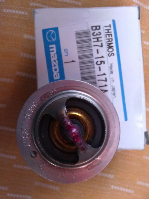

Может и не актуально, но я не успокоюсь. О термостате Mazda B3H7-15-171A. Приобрёл, протестировал, доволен. Закрывается как надо и не пропускает (клапан покрыт резиной). При заказе указывал температуру открытия 88 градусов (на всякий случай). Спасибо Valer-1967.
Комментарий к файлу: B3H7-15-171A
.jpg [ 70.5 | Просмотров: 12848 ]
09 апр 2011 22:58
Почему нет? Актуально! Вот KIA OK9FC 15171 - это точно не актуально.

Это точно (про термостат от KIA)! Я к тому, что ряд пользователей вспоминает про температурный режим двигателя с наступлением холодов, когда ручки и ножки мёрзнуть начинают. Радует, что таковые в меньшинстве.
