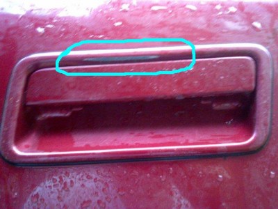

вот
Комментарий к файлу: Вот еще ребят мож кто знае вот тут где отметил задние обе ручки подтирают и поклиниваю при открытие как это можно устранить

Это болезнь у многих приходит с возрастом, врядли исправишь, я там смазал селиконом, что бы не терла так. А так это мелочь, у тебя куда больше проблем надо будет решить, спрашивай.
