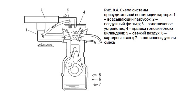

витекGD писал(а):
Для карбюраторных, наверное. Получалось, что на ХХ из-за повышенного сопротивления картерные газы выходили не в корпус воздушного фильтра, а давили через клапан вентиляции во впускной коллектор.
Ошибаешся,дружище!
Картерные газы в корпус ВФ попадать НЕ ДОЛЖНЫ :wink:

Сообщений: 156
Вагоновожатый:
Ошибаешся,дружище!
Вряд ли ошибаюсь, дружище. Как раз таки на ХХ под клапанной крышкой несколько избыточное давление и клапан PCV закрыт. И если бы было иначе, то нет смысла городить фильтр системы вентиляции в корпусе воздушного фильтра, его можно было прилепить прямо на клапанную крышку или (что ещё лучше) взять очищенный воздух после основного фильтра. Упомянутая картинка показывает работу системы вентиляции на оборотах выше 1000.

витекGD писал(а):
Вагоновожатый:
Ошибаешся,дружище!
витекGD Почитай повнимательнее.

витекGD писал(а):
На XX нет как таковой принудительной вентиляции (я, повторюсь, говорю о конкретном двигателе с карбюратором).
Ну нет,так нет. :Search:
Только скажу про свою:Проблем с ХХ небыло и нет(тьфу...тьфу...тьфу),система принудительной вентиляции работает как описано выше.

Вагоновожатый писал(а):
Ошибаешся,дружище!
это на ХХ оборотах. примерно с 3000 об/мин. позиция №3 перекрывается клапаном PCV и картерные газы идут в воздухан.
