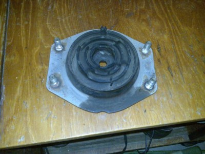

хочу поменять опоры передних стоек. с дуру заказал уже и она пришла . одна у меня была я не посмотрел и заказал вторую щас покажу фотку
02 окт 2010 19:59
Зарегистрирован: 01 фев 2010 01:45
Сообщений: 149
Откуда: Олимпийский город Сочи)))
Автомобиль: Mazda 323F BG 1.6, 16valve
я заказал такие.
.jpeg
.jpeg [ 8 | Просмотров: 5222 ]
02 окт 2010 20:00
Сообщений: 149
но у меня другого типа. где мои глаза были не могу понять наверно это все спешка и не хватка времени
02 окт 2010 20:03
Зарегистрирован: 31 июл 2010 15:14
Сообщений: 103
Откуда: Казахстан
Автомобиль: Mazda 323 F
Опора на фотке с Mazda 323 BG Hatchback, как моя бывшая http://www.auto-trading.com.ua/images/auto/26afd9851ab21e4a3c0da186386a1f7a.jpeg

02 окт 2010 20:06
Сообщений: 149
у меня вот такая.
.jpg [ 77.05 | Просмотров: 5221 ]
02 окт 2010 20:06
Сообщений: 149
так экзист зараза только такие и выдает ничего не мойму ребят подскажите
02 окт 2010 21:17
Сообщений: 2685
Автомобиль: mazda 323F
Баллы репутации: 828
Техник писал(а):
я заказал такие.
:lol: Че тебе подсказать? взял ты их от 323 просто не слепой, а года те же.
Номера оригинала B481-34-380C B481-34-390C левая и правая, по замене не делают левые тока правые идут, народ обе берет и ставит, оригинал дорогой просто.
