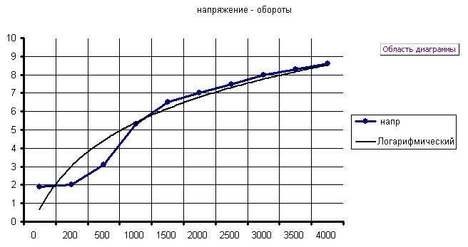

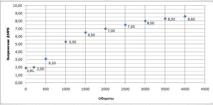

у меня тоже дождь, еле успел снять.
вот вобщем.
обороты по тахометру штатному, напряжение округлено до 2 знака примерно
Код:
об     напр
0      1,91
200    2,00   ну это примерно 200 конечно, стрелка уже лежала, минимум оборотов которых я добился вкрутив винт ХХ полностью
500    3,10
1000   5,30
1500   6,50
2000   7,00
2500   7,50
3000   8,00
3500   8,30
4000   8,60
обороты.jpg [ 33.4 | Просмотров: 3903 ]
вот вобщем. обороты по тахометру штатному, напряжение округлено до 2 знака примерно...
Спасибо! Интересная информация. Завтра постараюсь снять свою зависимость. Кстати я думаю, что на
оборотах ниже 500 характер зависимости не очень важен/интересен, т.к. в этом диапазоне двигатель практически
никогда не работает (да и штатному тахометру там верить не очень приходится), а вот диапазон от 500-800 до 2000 или
даже до 2500 хорошобы промерить более подробно. В идеале - через 100, ну или хотя бы через 200. Выше 2500-3000,
как мне кажется, тоже не слишком критично. Очень не часто и не долго двигатель там работает...

от 800 и выше график вполне равномерный.
тоесть можно просто дорисовать нужные точки в нужных местах.
снимать зависимость кстати очень просто, тестер кладётся на стекло к дворнику, цифрами в салон
а щуп тестера втыкется сзади в разъём дмрв со снятой резинкой уплотнителем.
можно сидеть педалировать и параллельно снимать показания.
вот кстати добавил логарифмическую линию общего тренда.
как видно начиная от примерно тыщи всё довольно красиво...
.jpg [ 29.2 | Просмотров: 3870 ]
а до тысячи судя по тренду я так полагаю образуется провал из за обводного канала.
и винтиком регулировки СО можно регулировать смесь как раз на оборотах до 1000

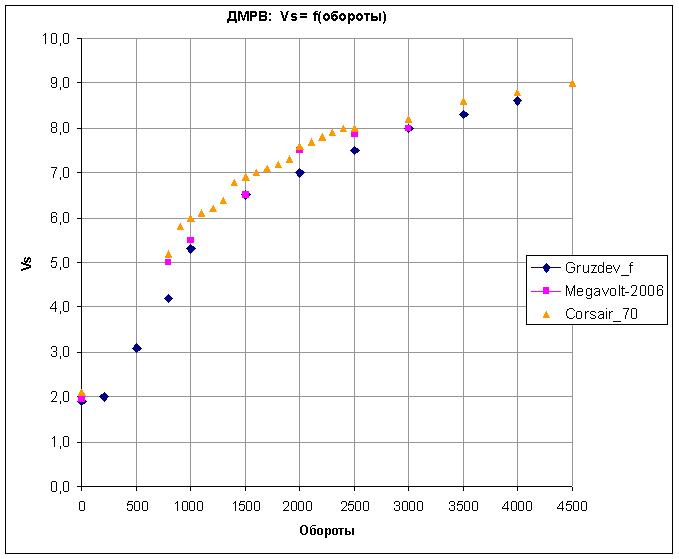

gruzdev_f писал(а):
... вот кстати добавил логарифмическую линию общего тренда.
Это Excel? Тогда преобразуй, плз., график в тип XY (Scatter). Тогда точки по оси Х встанут на свои места,
и вид кривой слегка изменится...

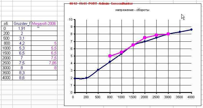

0 об -1.85в
800 об - 5.0в
1000 об - 5.5в
1500 об - 6.5в
2000 об - 7.1
3000 об - 8.0
У меня вот так получилось :)

забыл сделать замер при остановленном двигателе :(
если у тебя там тоже в районе 2v то у нас разница вероятно из за разного подсоса воздуха (через обводной канал и другие дырки)
а если у тебя около 4v (если примерно продолжаить) то это уже разница из за шевеления платы ДМРВ.
вот сумма на графике
.jpg [ 45.92 | Просмотров: 3861 ]
чем выше точка стоит на графике тем больше отклонена лопата и тем больше льётся бензина.
следовательно... мой дмрв после накручивания на 3 зубчика стал показывать примерно что и у тебя.
а до этого он явно врал и машина коптила чёрным. можно считать что с пружинкой дмрв я разобрался :)
Комментарий к файлу: кто хочет поиграться вот эксель с графиком
.rar [4.3 ]
Последний раз редактировалось gruzdev_f 12 авг 2011 10:30, всего редактировалось 1 раз.

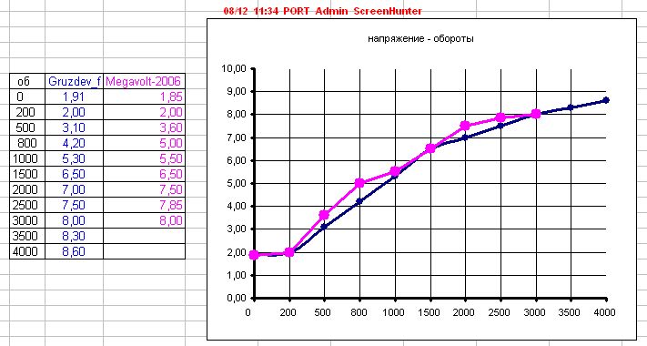

1.85в

есть предположение, что без нагрузки при работающей системе EGR в диапазоне 1500-3500 (на F2 примерно так) на кривой должен быть видимый провал. Нерабочая EGR несколько увеличивает расход топлива без видимых отражений в динамике. Megavolt-2006 доволен расходом топлива?
 Заголовок сообщения: Re: Помогите разобраться с ошибкой №17 - лямбда. Mazda 626 GD | мазда (mazda) форум
12 авг 2011 10:35
Сообщений: 1163
Откуда: Тверь
Автомобиль: 626 GD FE 2.0i
проапдейтил
.jpg [ 50.55 | Просмотров: 6562 ]
точка 200 наверняка такая же а 500 поставил среднюю
вобщем тепер я пожалуй уверен что мой бензожёр не зависит от дмрв :)
буду мучать форсунки газовские)
12 авг 2011 10:45
Сообщений: 1982
Откуда: Одесса
Баллы репутации: 97
У меня зубчатое колесо с пружиной стоит в заводских настройках.
EGR чистый и рабочий(проверял работу по мануалу),расход топлива устраивает viewtopic.php?p=577563#p577563

Баллы репутации: 75
Вот мои данные и файл для игр (я немного изменил шкалу Х, чтобы кривая выглядела правильно).
Комментарии:
1. зубчатое колесо в заводском положении
2. тестер - кЭтай с мелкой аналоговой шкалой (т.е. велика ошибка считывания). Имею сильное желание перемерять.
3. мерял на прогретом двигателе, но все равно осталось впечатление, что показания немного "плывут" во времени,
(хотя скорее всего немного отличались обороты)
4. имею желание поднатянуть пружину на 1-2 зуба и посмотреть, что получится
Понятно, что со временем пружины "устают". Вопрос: насколько?
Комментарий к файлу: Файл для игр:
maf.zip [3.3 ]
