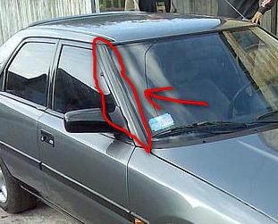

Народ где найти эти пластмаски:
thumb.php.jpg [ 19.05 | Просмотров: 5153 ]

12 окт 2010 18:33
Сообщений: 2685
Автомобиль: mazda 323F
Баллы репутации: 828
На заказ б/у а так хрен найдешь.

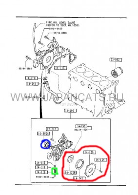

Кстати,из личного опыта: двиг выше средней температуры лучше не греть,может ослабиться пружина,которая отвечает за давление масла в двиге.Я,помнится,еще летом нагрел двиг на четверть выше средней температуры по показометру.Итог-постоянно горящяя лампа масла и маслянное голодание двига. Грешил на масляный насос,заказал шестерни с крышкой (на рисунке-красным)-поставил-ни какого результата. Оказалось дело было за малым,всего-то купить пружинку (на рисунке-зеленым). Можно вообще обойтись малой кровью: вынуть пружину и растянуть ее. Поэтому если у кого будут проблемы с масляным насосом-не спешите покупать новый,если косяк в пружинке,то запчасть обойдется в 15-20 раз дешевле,чем обошлось мне...
PS: зато поменял все ремни,ролик и передний сальник коленвала (сальник - 200 с чем-то рэ на экзисте,на рисунке-синий))
Parts.jpg [ 163.81 | Просмотров: 5136 ]

Автомобиль: Mazda 323 F
Все что ты написал маразм. Пружинная проволока закаляется при температуре раза в три выше чем температура масла, следовательно что бы ее отпустить нужна не меньшая температура. Ну допустим что абсолютное большинство автомобилей конец красной зоны 130 градусов, ты нагрел до температуры +110 максимум, следовательно у тебя масло было 110 +/-10 градусов. Я свою машину взял, постоянно ездил с такой температурой пока не разобрался и не поменял датчик включения вентилятора на родной, а стоял от 626. Никакие пружинки не ослабли.
P.S. Я не думаю что японцы не продумали таких последствий от перегрева.

Зарегистрирован: 27 окт 2009 18:08
Сообщений: 179
P.S. Я не думаю что японцы не продумали таких последствий от перегрева.[/quote]
Я моразм здесь писать не буду,а основываюсь на фактах: чуть не досмотрел уровень масла,перегрев,постоянно горящая лампа. Разбор,вытягивание пружины-давление в норме. Вопросы?
